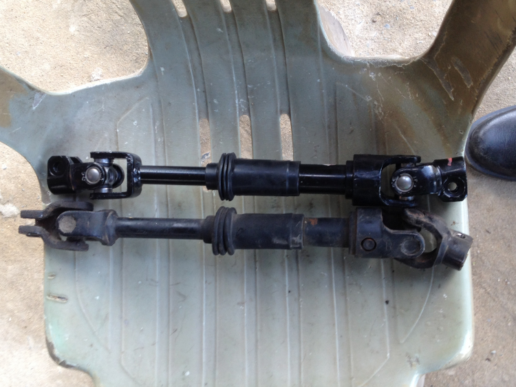

Nói về cadan này, hồi nào giờ mới biết lun, do xe chạy nhảy gờ giảm tốc, lái hơi xỉa 1 chút là kiu lục cục, ghé vào khám thợ nói nên thay đồ hãng, không nên sài hàng ngoài cho vụ này . haiza
Thợ tháo ra dòm, má ui nó sét rẹt lun, không còn xíu gì gọi là dầu gì ở đây, sau khi tháo vào mỡ bò xong, gắn lại, giờ nó đã hết kiu lục cục rồi nè,, không biết được bao lâu nhỉ
giá hàng hãng tầm 3chai cho combo này. hichichic
Em thay hàng ngoài rùi, ko xài được nha Bác Ấp
Jolie - Chiếc xe thân thiện
Cây trên hàng ngoài.
Cây dưới hàng tháo xe.
