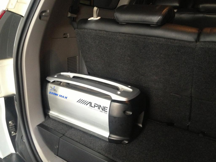

Em có cái Sub này có Bác nào muốn trải nghiệm thì PM nhé.Đề tài này google cũng có nhiều anh em đã thử nghiệm, và cuối cùng đều đi đến phương án... tìm cái sub chuyên dùng cho ô tô cho lành vì các lý do:
- PA1: Tháo cái loa vi tính ra thì bên trong nó cũng dùng nguồn 12v, mà là 12v đối xứng gì gì đó nên phải nhờ thợ chuyên độ cho cái nguồn loại đó thì mới dùng nguồn 12v của xe đc. PA này an toàn nhưng tốn công tìm thợ, tốn lúa chế nguồn.
- PA2: dùng inverter đổi điện 12v lên 220v. PA này không an toàn và cái cục inverter ra sóng sin cũng không hề rẽ tiền.
- Và loa vi tính không có chức năng chống shock nên để lên ô tô chạy một thời gian sẽ tèo!
Canh me trên OS Mart kiếm cái sub secondhand xịn hoặc làm cái sub của anh Tung cẩu chơi đỡ đi Bác.
Em định nâng cấp Sub âm cho đỡ chiếm diện tích do cốp PS hẹp quá. Jolie cốp rộng vô tư.
