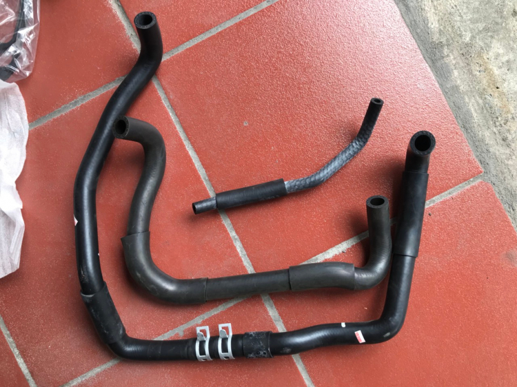

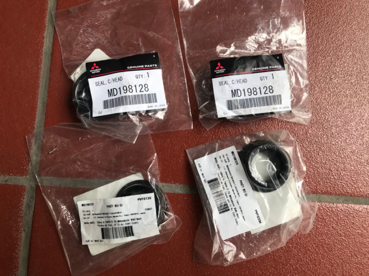

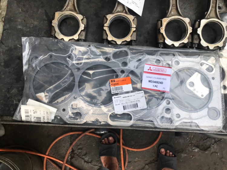

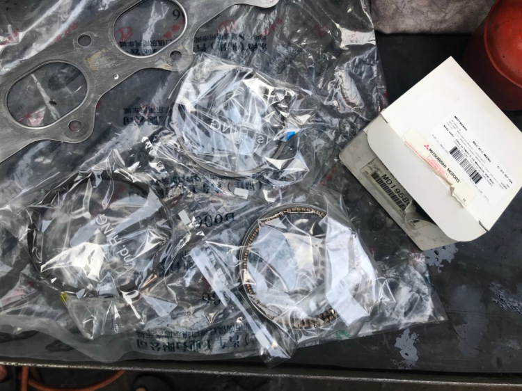

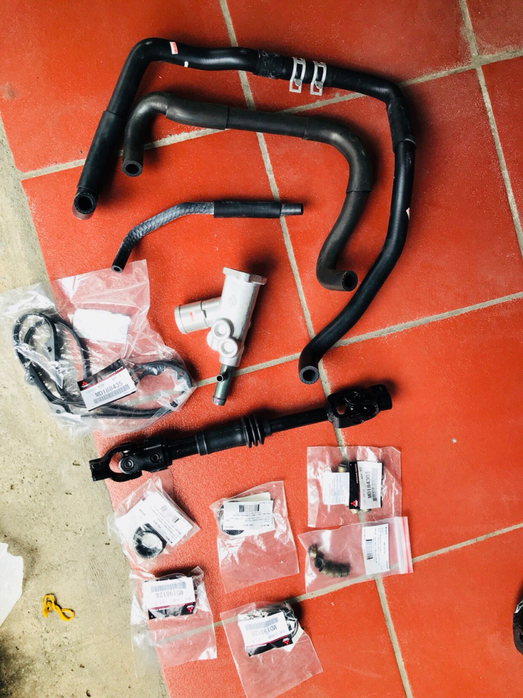

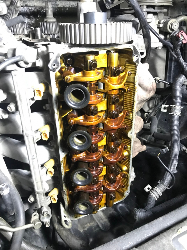

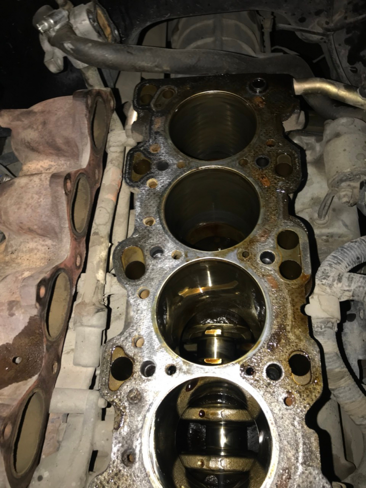

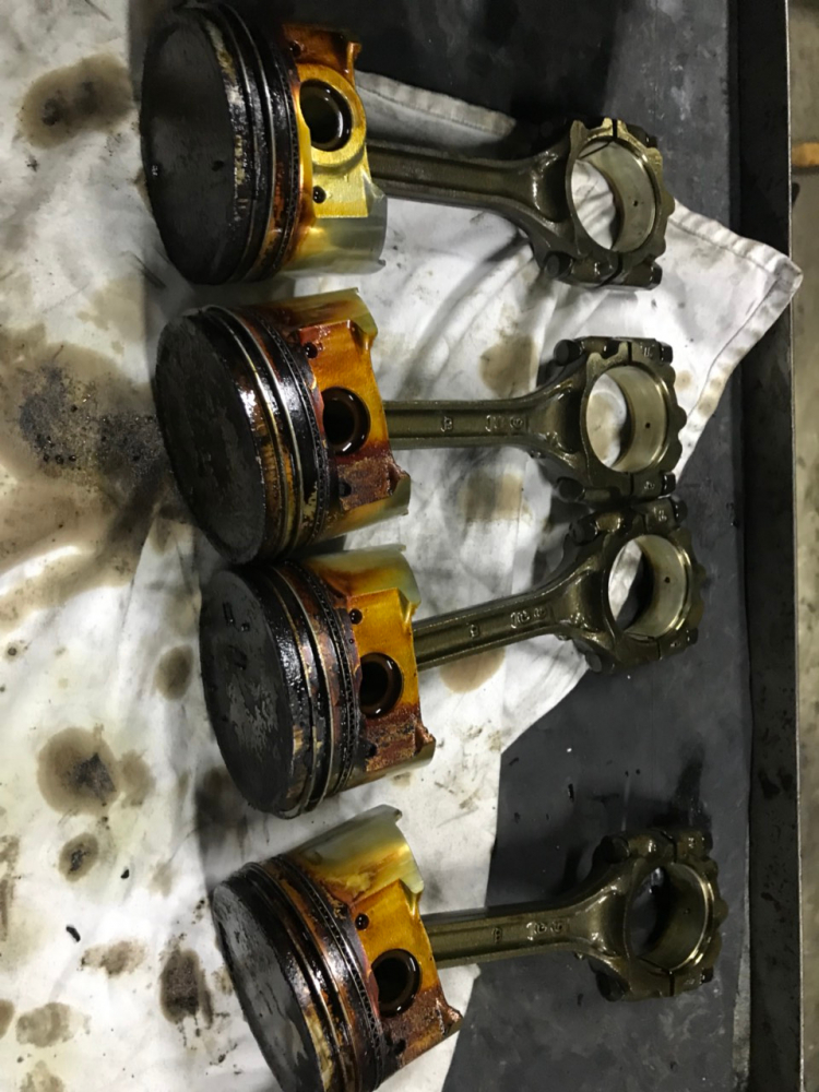

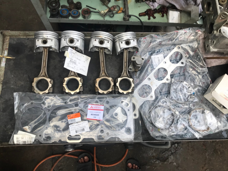

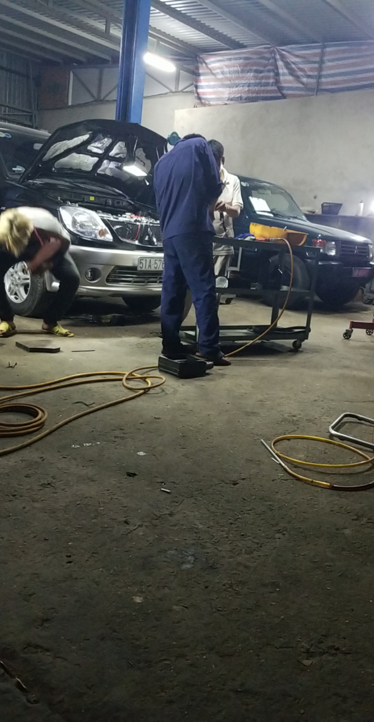

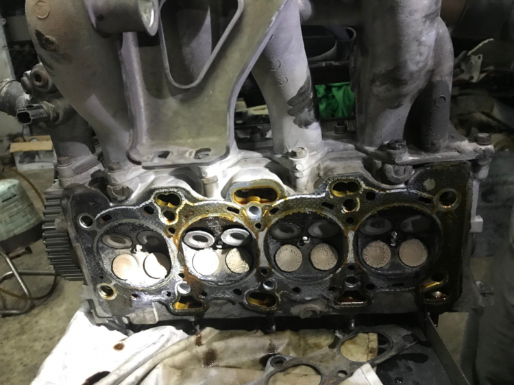

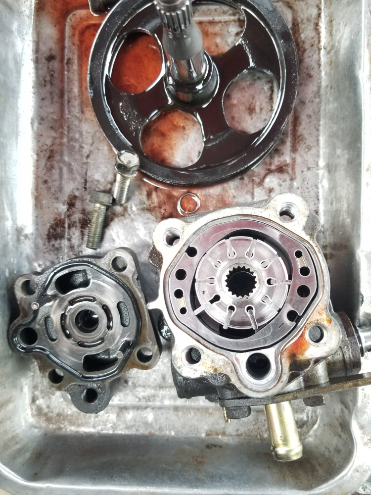

Lâu quá, hông bác nào chơi phơi bày đồ lòng em nó cả, may ghê có bác y té vừa banh phẩu, có mấy hình em sưu tập post chơi nè
còn đây là hình ảnh nội soi trợ lực của Thần đèn
Hàng họ sơ cua cho em Jo già
haiza - làm tùm lum đồ lòng đã xong đâu, bác y té lại tiếp tục
con đường liên kết OTC ngày càng bền chặt quá nghen các bác. Kỳ này bác Y té làm cực kỳ quyết liệt - 1 trong số xe được đại tu cẩn thận nhứt trong xóm mình á.
