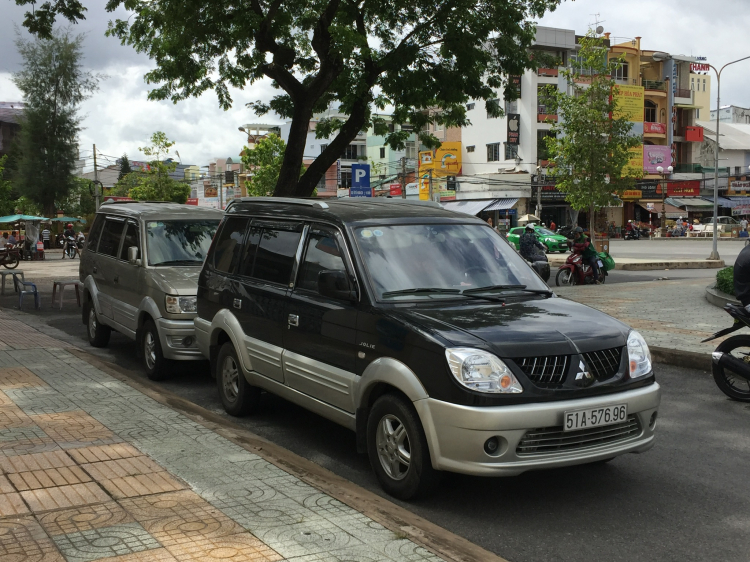

Ngày ấy xa lém rồi - 2 3 niên gì rồi ấy
Bác Ấp trí nhớ tốt ghê ta.
2018 niên, lúc TTC mới đại tu xong bộ đồ lòng, con jo già của em đi thử cao tốc TL để test nghiệm thu. Sau đó đu theo Thần Đèn zìa Bến Te ăn sườn cọng. :cool:
