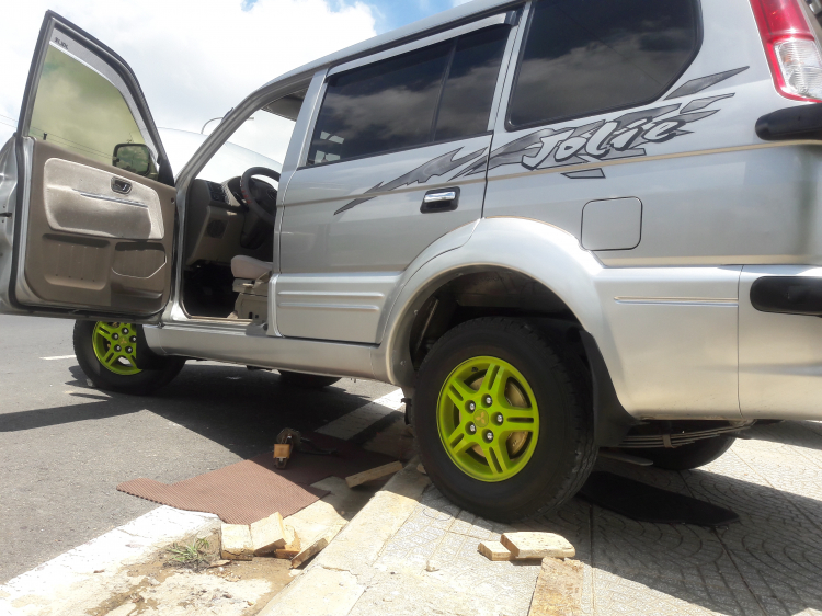

Thanks Bro .... chia sẻ với các Anh Em ... sáng nay Bác Sỹ kiểm tra ... xe kg hư phần ... điện "lửa" nhưng "củi" kg cung cấp ... Em báo BƠM XĂNG MỚI THAY ... Thở dò từ từ ... điện cung cấp đến bơm xăng nhưng bơm kg chạy ... hạ thùng lấy bơm mới luôn nhưng thay vào ... vẫn kg có "củi" thì ra HƯ CÁI JACK ĐIỆN VÀO ĐẦU BƠM XĂNG ... . thay jack cắm ... thử ngoài bơm phun xăng ào ào ... lắp vào tưởng ngon ... đề vẫn kg nổ ?????? kích điện bơm xăng ... mấy nổ ...ngưng cấp bơm ngưng .... thợ phán ngược điện sao đó ... cuối cùng cũng xong .... nói chung con Jolie già ... nên giở chứng .... tào lam ... hành hạ mình mệt ...

Có phải giắc này ko anh? Xe em đấy, Cũng Đà Lạt ấy, cũng may lên tới nơi, sáng dậy sớm mua cháo cho con, ko nổ, em nghĩ ngay cái giắc này, vì lúc trước em cũng bị một lần tưởng là bơm xăng, tháo ra bị cháy chân giắc, xong cũng chế cháo hai bơm, chạy cũng đuợc, nhưng ko tìm được đoạn ống cao su để chịu được áp lực trong xăng ( em mua hàng chợ) bị vỡ ống cao su, nên tháo ra còn một bơm
Chính "hắn" đó Bác Em bị ngay chỗ cái jack nối dây điện từ nắp chụp xuống thân bơm ... Jolie bị nguy hiểm là hay hư bơm xăng ... mình bị lần này là lần thứ 2 rồi ... nhớ năm xưa cũng Dalat 1 lần hư bơm xăng, cứ đề máy bơm xăng lên lết được vài km ... là tắt máy ... tắt contact xong đề lại lại bơm xăng lên ... lết được vài km ... cứ thế lê lết cả đêm mới về đến SG ....
Lần này thì "đứt" ngang thấy NGUY HIỂM THẬT ... đang leo dốc Nam Hồ mà đứt ngang thế này kg biết sẽ thế nào? Đường Dalat bây giờ nản toàn tập ... xe quá nhiều ... nhà nào cũng có xe ... ra đường kg còn chỗ chạy ...
Em thì hên chạy đêm với mấy anh đại đu đeo theo ko bị dọc đường, lên tới nơi mới an nghỉ, cũng may nhờ bác Thổ địa trên ấy ( Bác Hai Lúa),mang đi chấm hàn dùm ( tháo bỏ giắc luôn), xong em bơm silicon vô thêm cho chắc
