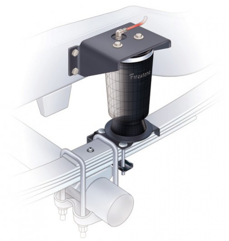

Cái chân nó khác 1 chút, nó có cái lổ chừa sẵn để mình bắt buloong vào đó. Mình gia công cái đế gắn vô nhíp cho phù hợp cấu tạo của bầu này là đc thôi. Còn phía trên thì nó giống cái Airlift.Yehhh...., nghe bác Phong nói mà em như mở cờ trong bụng, vậy cuối tuần này em mời các bác Cafe sẳn dịp em dẩn các Bác đến chổ đó địa hàng xem sao. Chổ đó em thấy bán nhiều lắm, nhưng loại nhỏ thì chỉ có hai loại đó thôi, mà em thấy cái chân phía dưới nó khác với cái của bác Phong, bác vietnhat gắn, nó chỉ có đế nhựa thôi không thấy có bu lông để bắt vô pát, nhờ các bác chỉ giáo dùm...thanks các bác trước.

Tại thị trường Mỹ thì bầu hơn Firetone nó luôn đắt hơn Airlift.Firestone la nhan hieu cao cap cua Brigestone. Cac bac neu nhap vo tu My thi mua hieu nay la het y.
Cái đế gắn chân bầu hơi Firestone nó có dạng như vầy:Cái chân nó khác 1 chút, nó có cái lổ chừa sẵn để mình bắt buloong vào đó. Mình gia công cái đế gắn vô nhíp cho phù hợp cấu tạo của bầu này là đc thôi. Còn phía trên thì nó giống cái Airlift.
Nó phải nhô cao hơn của Airlift 1 chút nên chọn cái cao 17cm là đẹp.
Loại 17cm chắc là xài được, nhưng cũng hok ngon lắm nếu có loại nào khoảng 13-14cm thì ngon,
Tuy nhiên kg có nữa thì vẫn chế độ xài đc, bác HongHai làm thử 1 cặp về mày mò chế độ gắn vào cho bằng chọ bằng em đi kkkkkk

Chảnh hả bưởiLoại 17cm chắc là xài được, nhưng cũng hok ngon lắm nếu có loại nào khoảng 13-14cm thì ngon,

Bác @vietnhat giờ chán cái bầu hơi sau nhíp rồi vì lắp vô làm cho phía sau êm hơn phía trước, mà Bác ấy thì có ngồi được phía sau để thưởng thức đâu. Bây giờ Bác ấy tiến thêm 1 level mới là xúc tiến cái vụ bầu hơi luôn cho phía trước. Haiz, cái vụ này chắc là em đuối, không đủ trình đeo theo rồi.
Về cái bầu hơi sau nhíp thì việc chế cái bát sắt và lắp đặt thì có gara Trọng hứa hổ trợ rồi, em copy từ thớt Grandis qua đây:
@QuangNgoc: Các Bác Jolie đang không biết nhờ chổ nào gia công làm cái bộ bát sắt để lắp cái bầu hơi vào nhíp sau xe Jolie, nếu bên Bác nhận làm cho anh em thì tốt quá để sự có bầu ngày càng được nhân rộng. Và nếu Bác là gara thì Bác nghiêm cứu thêm cho các xe dùng nhíp khác (Zace, Hiace, Cityvan, các loại bán tải....) thì em nghĩ sẽ đắt hàng!
Bác Phong yên tâm , mình hết lòng hổ trợ công trình chế tác bầu hơi cho Jo. cũng như trước giờ vẫn ủng hộ 2 tay 2 chưn cho bác VNhật...
. Vì mình quý ở tinh thần dám nghĩ, dám làm. tuy có hơi rồ 1 tí cũng chả sao...kkk.
....là bác mà sao bác hiểu ý em hết trơn zạ, haizz chán quá giờ làm ăn khó ghê....Bác @vietnhat giờ chán cái bầu hơi sau nhíp rồi vì lắp vô làm cho phía sau êm hơn phía trước, mà Bác ấy thì có ngồi được phía sau để thưởng thức đâu. Bây giờ Bác ấy tiến thêm 1 level mới là xúc tiến cái vụ bầu hơi luôn cho phía trước. Haiz, cái vụ này chắc là em đuối, không đủ trình đeo theo rồi.
