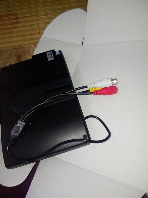

nó liền dây luôn anhView attachment 520370
Dây nào là dây nguồn? Và có dây kích (remote control) để DVd tắt thì màn hình tự động tắt không? Liền chùm dây vầy luồn giấu vô lưng ghế chua lắm nha.
dây đỏ dây nguôn, ko có dây remote control e còn chưa tess cơ, e ko nhét cả cụm này vô lưng ghế đâu.Dây nào là dây nguồn? Và có dây kích (remote control) để DVd tắt thì màn hình tự động tắt không? Liền chùm dây vầy luồn giấu vô lưng ghế chua lắm nha.
