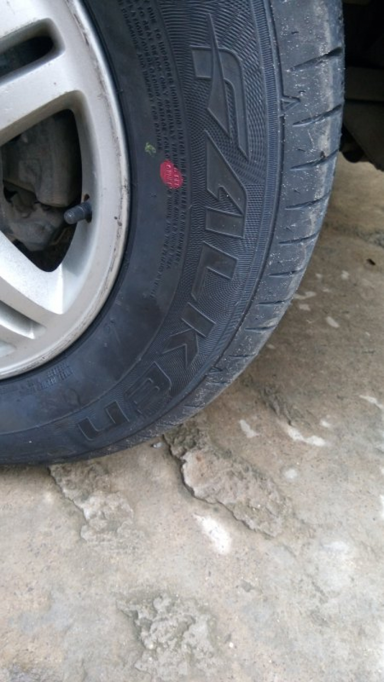

Nay em cung làm món này, 195/70r14 4 lớp bố bánh trước, cam nhận êm hơn 8 lớp, các bác có thê tham khảo. Qua mấy gơ giảm sóc do tung hơn, em bơm 2.5k,ko trê môi, đang tính hạ xuống 2.2 cho êm hơn

Bơm 1,8k anh thấy nó trề trề thấy ghét quá, rồi a bơm 2k coi sao .nó tưng thì anh bơm đúng thông số nsx đi, 1,8 thôi xem sao, nếu êm là ok cứ để vậy đi nhìn nó phình kệ nó...
bánh sau bơm 2,5 nếu ko thường xuyên chở full tải.

hehe...vụ bơm này hay lắm anh chạy thử cao tốc. với bánh trước bơm 2,2kg và chạy thử với 1,8kg cảm giác khác hoàn toàn.... nhìn thì khó chịu ai cũng nhắc nó xì kìa.( của e bơm 2kg và 3kg)Bơm 1,8k anh thấy nó trề trề thấy ghét quá, rồi a bơm 2k coi sao .
ngon ko có loại nào 205 hả Phú mà chơi loại gì thế?Nay em cung làm món này, 195/70r14 4 lớp bố bánh trước, cam nhận êm hơn 8 lớp, các bác có thê tham khảo. Qua mấy gơ giảm sóc do tung hơn, em bơm 2.5k,ko trê môi, đang tính hạ xuống 2.2 cho êm hơn

205 là r16 đại ka. Ko có r14ngon ko có loại nào 205 hả Phú mà chơi loại gì thế?
