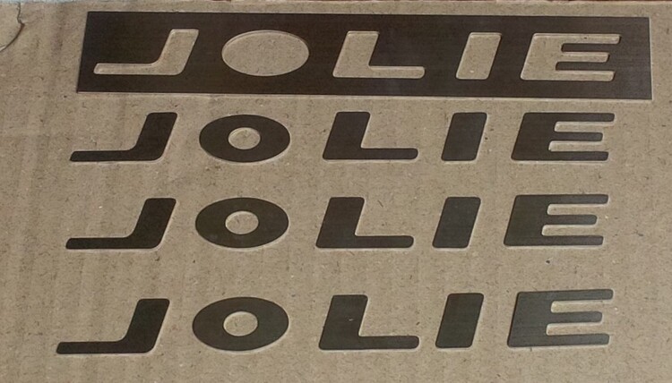

Ối, anh em ngoài ấy có cần món này không hỉ. Nhưng cỡ 10 bộ thì mới cắt tiếp nghen, kaka
