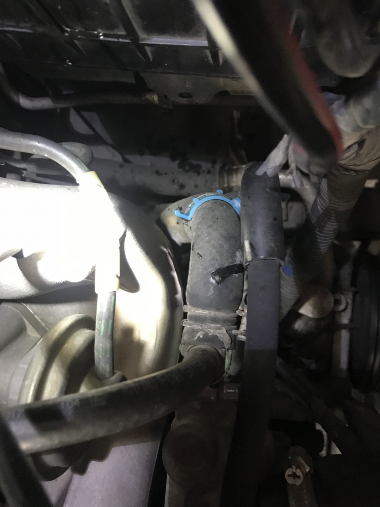

Cho e hỏi phát, có phải 2 ống này ko bác ĐenView attachment 2315082

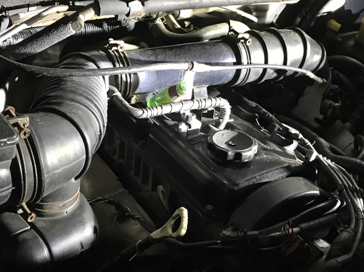

Cái gì vậy cha - 3 cái ống vị trí này, trong hảng và dân sinh có hết - còn ống z kia, là lấy hơi từ nắp cò lên chỗ ống gió á. Cái chỗ này nè
Jolie - Chiếc xe thân thiện
nó còn 1 cái ống chỗ bầu hơi thắng nữa, cái ống này ai cũng chai hết, nhưng hãng cũng không còn loại ống này nữa
Hàngthay thế chính hãng cho Jo già ngày càng hiếm dần - chỉ còn trên taobao với tên freeca, hay đồ nhữa của lò Trí art thôi hà - mua cực khó vì SL có ít.
