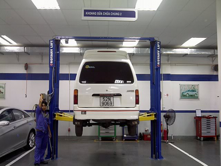

Các y tá bác sỹ cùng tấm tắc khen nào là gầm sàn em này ngon quá! ... nào là em này như mới... làm mình "phổng" to cả mũi lên :)
Kế hoạch chăm sóc xe cho XNL...!
Sau đó là một cái bill dài với khá nhiều món phụ tùng cần thay. Tui hơi hỏang nhưng nhờ bác Hòang Taunus đích thân thăm khám kỹ lại và có ý kiến hõan thay nhiều món đồ vì còn có thể xài cố thêm 1 thời gian...;)
Cuối cùng chỉ là bảo dưỡng thắng (phanh), thay hết coupen và thay dầu máy thôi.

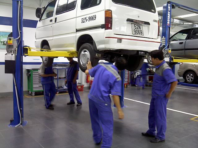

Xả e thắng dầu rất kỹ giúp thắng ngon an tòan...

Do gặp 1 sự cố ngòai ý muốn ngòai chương trình nên ấy chú thợ phải tự nguyện ở lại để khắc phục rất nhiệt tình...
Và công việc kết thúc lúc gần về đêm...

Mấy chú thợ đổ ào 4L dầu máy vào mà không thăm dò từ từ, hậu quả là xe bị dư nhớt, ra khói trắng xanh, chạy hơi nặng máy. Một bên thắng bị hơi nặng do lúc thay coupen xong lắp bố thắng vào chưa đều. Hôm qua mới chỉ đi sang đến nhà bác AT007 bên Thủ Đức (để khắc phục sự cố bộ công tắc quạt tự động bị chập điện hư hỏng và chỉnh lại xăng lửa, xả bớt dầu máy ra...) mà sờ vào mâm bánh xe thấy nóng ran, bên kia không nóng ran. Chạy ỳ máy có lẽ cũng là do cái bên thắng bị kẹt này chăng? Theo các bác thì có cần mở ra lắp lại hệ thống thắng này không nhỉ? Cứ để thế thì đăng kiểm có làm khó mình không...?:cool:
