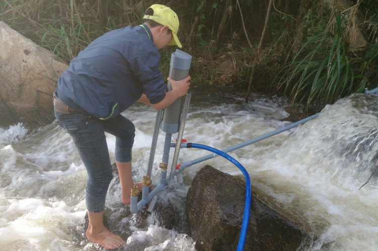

Em thấy giải pháp hay nhất là của bác the kid, thay cell tốt. Trang bị cho họ. Lâu lâu lên thăm đổi cho họ cái mới. Giá mềm. Để tiền đầu tư các hạng mục nước sạch. Chăn nuôi trồng trọt.
Người dân tộc rất lười, cái vụ đốt rác là hiểu rồi. Nên dạy họ no trước và có cần câu.
Trồng các cây khỏi chăm nhiều cũng có trái như Sake, củ mì.
Kiếm sông suối gần đó Độ 1 bơm tự áp cho họ như dân Gialai đang dùng, không điện gì cả,trang bị cho họ 1 tank nhựa nữa.
Kế hoạch thiện nguyện không thể tin được! - Tìm thăm Plei Cheng Leng.
Làm thùng nhựa Dạy họ đốt than củi, lấy cát sạch lọc nước ăn uống tắm giặt
Mấy giải pháp trên toàn đồ DIY, đơn giản rẻ tiền giống mấy chương trình gói hỗ trợ vùng sâu của liên hiệp quốc.​
