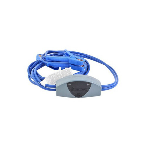

Kẹp nhầm cực bộ kích đề ô tô, có sao không?
Hồi năm ngoái lúc dịch hết bình, lần đầu xài em loay hoay tìm xem cọng nào âm, cọng nào dương!
Một hồi chán chê mới nhớ là loại này tự đảo chiều!
(em thói quen hay quên, nên mới mua dây này, tới hồi xài cũng quên luôn là nó ko phân cực :confused: cũng may là còn nhớ cất sợi dây dưới ghế lái)

Trong máy phát có nhiều diode chỉnh lưu nên khi câu ngược nó sẽ làm thông mạch -> ngắn mạch cháy cầu chì. Trên 1 số thiết bị họ có gắn 1 con diode để bảo vệ khi câu nhầm cực nó sẽ đứt cầu chì tức thời, đôi khi con diode cũng thủng luôn nếu gắn cầu chì mới lại đứt tiếp. Hư thêm một số thiết bị nào thôi chứ không bay màu toàn bộ.

Chỉ cần 1 tích tắc là bay hết 1 đống tụ trên mấy cái mạch rồi chứ k kể đến khi cầu chì đứt đâu. Nên cũng còn tùy xe chứ k phải là xe nào cũng thế.

Vẫn lôn đó bác, càng để ý lại càng lộn. Khi mua đã đc nhắc nhở rồi mà sao lúc kẹp xong thấy đèn ko nháy mà sáng liên tọi, kiểu nhấp nhâp. Lúc đó mới nhìn thì đã nhầm.
