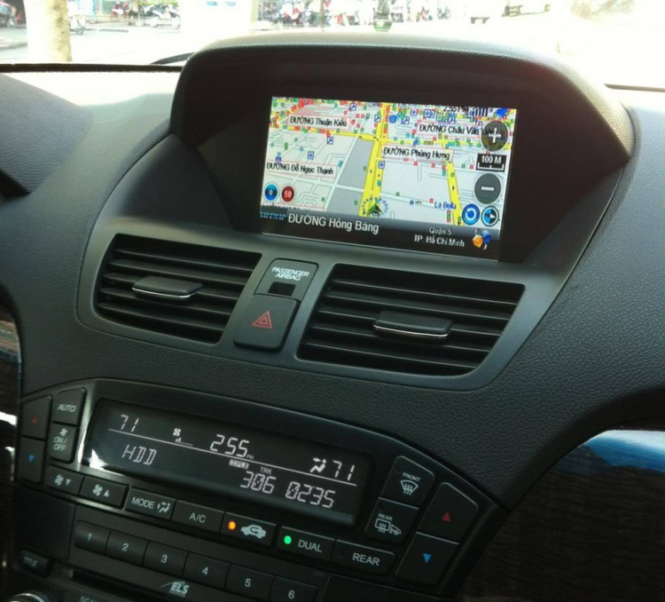

Vậy chắc 2009 chưa có, MDX của ba em 2011 có thêm cái source bluetooth audio+usb nữa, AUX bác gắn trong hộc để đồ chứ cái bác chụp là input cho Rear Entertainment, nếu bác chịu đều tư thì làm cái interface tích hợp đầu HD gắn USB nghe nhạc được+gắn được Vietmap cho nó pro luôn bác, giống vậy nè.
Kết nối AUX cho Acura
Bác làm thế nào mà màn hình chạy được maps Việt nam? Chỉ em với
