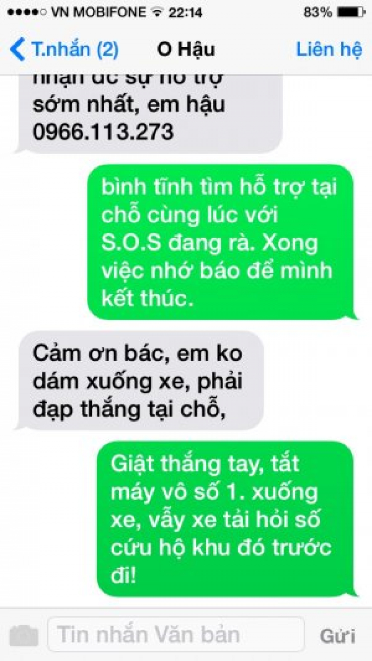

Em chia sẻ thêm để mọi người hình dung tình huống lúc đó nguy hiểm thế nào.
Sáng hôm đó em xuất phát từ Quy Nhơn, có qua 1 con đèo nhỏ, chạy quốc lộ trên 80 vẫn bình thường, không hề có 1 triệu chứng gì.
- Khi đến đèo cả, em cẩn thận dừng dưới chân đèo nghỉ khoảng 30 phút, sau đó lên đèo, qua con dốc đầu tiên vẫn ngọt ngào, đến con dốc thứ 2 bỗng nghe giật nhẹ, e về số thì vẫn lên ngọt, đến con dốc thứ 3, dốc 1% vừa ôm cua vừa lên nửa dốc thì xe giật, em về số nhưng ko xe mất sức kéo chết máy, lúc này xe đang dừng lưng chừng đèo, em liền nổ máy vô số 1 depa nhưng đạp ga là tắt máy, lúc này tình huống cực kỳ nguy hiểm (xe em nằm lưng chừng dốc và bụng đường cong, các xe vượt ko thấy xe e do bị khuất). Lúc này em cố gắng bình tĩnh, bật đèn khẩn cấp, hạ toàn bộ cửa kính rồi từ từ cho xe lùi xuống khỏi đoạn ôm cua.
- Trong quá trình lùi xuống, không ít lần em mém bị cont xuống đèo vượt ẩu máng vào (dù em thường xuyên nhá pha nhưng chắc do giữa trưa nên khó thấy). Lùi ra khỏi đoạn ôm cua, em kéo thắng tay định xuống đặt biển khẩn cấp 2 đầu xe, khẽ nhấc chân thắng xe liền bị tuột, vậy là em phải giữ luôn chân thắng, không nhúc nhích được. Xác định chờ cứu hộ kéo.
- Lục danh sách SOS, dò tìm khu vực Khánh Hòa, gọi 3 số liên lạc, đều nhận được câu trả lời là xa quá ko thể ứng cứu, lúc này em cầu cứu bác Hasonata nhờ chi viện từ hướng khác.
- Khoảng 5 phút sau Bác Tini liên lạc, phán đoán ban đầu là bị cháy bố, nghỉ khoảng 30 phút có thể bò đc.
- Sau khi nghỉ khoảng 30 phút, em nổ máy depa nhưng không đạp ga nhiều như bình thường mà chỉ mớm nhẹ, xe bò số 1 qua được con dốc, trong lúc lên đèo em lại bị chết ngang dốc 2 lần như vậy, lại chờ 1 lúc rồi bò tiếp đến hết đèo.
- Sau khi xuống hết đèo, em đạp ga lên 2000 pgm thì bị giật, nhưng dưới mức đó thì đi bình thường, bò về tới Nha Trang lúc 2h chiều, bác Tini đã chuẩn bị sẵn gara để xử lý.
- Thợ đoán là chết bơm xăng, sau khi thay bơm xăng em lại hướng về Bình Dương.
- Ra quốc lộ, đường trống, em ép ga xe vẫn lên ngọt ngào, em chạy một mạch về Bình Dương.
- Hiện tượng xe em là bị chết bơm xăng (hiện tại odo là 145k), nếu xe bác nào odo qua 100k thì nên kiểm tra, thay mới hệ thống bơm lọc xăng, tránh tình trạng nằm đường như em.

Khi thắng tay ko ăn, thì sao ko đạp Embraya vào số 1 để cài xe đứng yên trên đoạn dốc, bảo cả nhà xuống xe vô hết lề đứng. Sau đó bước xuống đặt biển cảnh báo. Chứ ngồi trong xe lục số chờ thì nguy hiểm quá.

Em nhắc như bác nói.
Khẩn cấp! O.Ser cần cứu hộ trên đèo Cả có phụ nữ trẻ em
