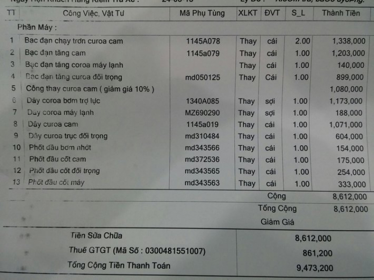

Xe em Triton 125k km thay tất cả cuaroa và bạc đạn liên quan đến dây cuaroa hết đâu tầm 9-10 triệu thôi bác ạ.
Bác @Truong195: bác nhớ dai ghê, hehe... Em định sẽ post bài Triton 5 năm 125k km. Các bác chờ nhé!
