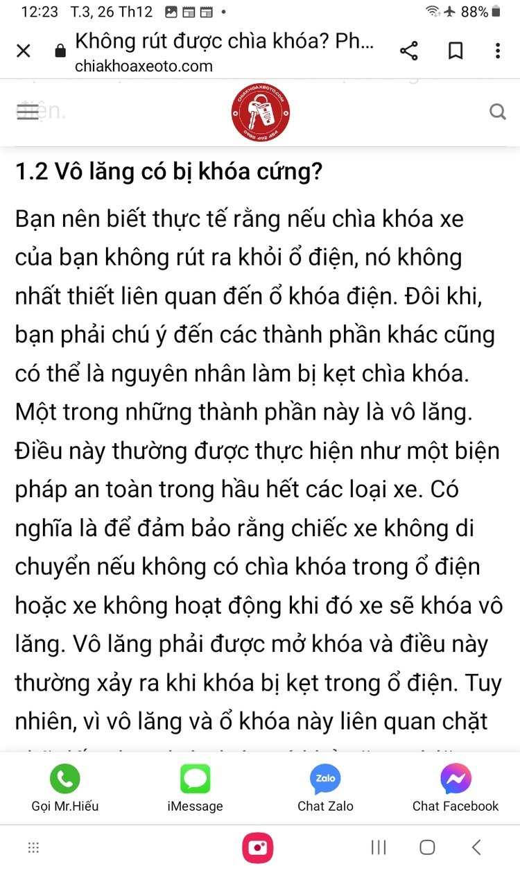

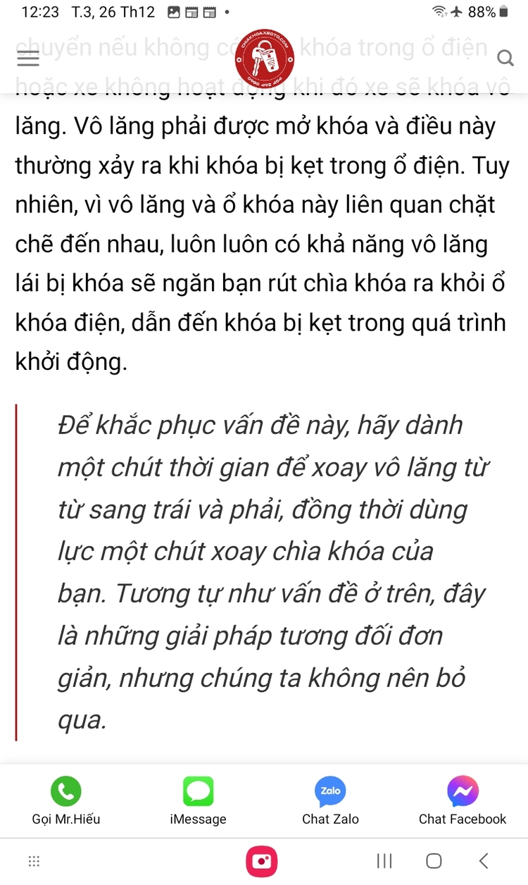

Nên chụp hình post lên để anh em dễ thấy rõ tình trạng.
Có thể chìa khóa xe anh rơi vào trường hợp này (?)

Nếu đuôi chìa khóa còn ló ra ngoài ổ anh có thể dùng kềm kéo nhẹ ra sau khi xoay vô lăng đúng cách.

Dạ ko phải là kẹt khóa á mà xe em là khóa như vậy nè đáng lẽ tắt máy là nhấn vào cái là bung khóa ra nhưng tui nó ko nhấn mà cứa dùng lục rút ra nên nó ra luôn vậy á, bây giờ xe nhận chìa nửa ạ.
Thì ra là vậy. Để các anh khác vào tư vấn cho anh .
