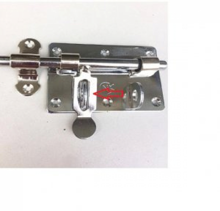

Mở từ ngoài bằng chìa, và hoàn toàn ko có khoen để móc ổ khóa ngoài
Dạ, hình nó giống vậy. Có nhiều model nha anh. Anh hỏi bên bán khóa tư vấn thêm. Mở ngòai bằng chìa. Cái chìa nó rút ngắn lại được, để trong túi quần ko vướng. Hình thực tế gắn trên cửa thì mai em lên xưởng em chụp gửi anh. View attachment 2144783
Dùng cho cổng sân:
Mở từ ngoài bằng chìa nhưng vẫn phải thì tay vào trong vì nó có một chốt khóa vặn chỉ thao tác mặt trong chổ cái núm tròn khía trong hình (nếu bên trong không lock thì không cần lổ để thò tay vào), còn có 1 chốt khóa vát nếu không lóc bên trong thì có thể tác động bằng chìa khi mở bên ngoài bằng cách khi xoay mở hết nấc thì xoay thêm tiếp nữa nó sẽ thụt chốt vát.
