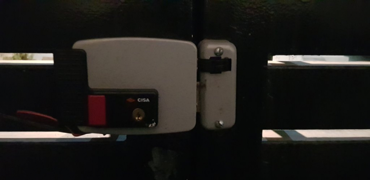

Khoá điện này về tận giường nhiêu vậy anh?
Cái này bữa mình thanh lý 1tr, giờ hết r nên mình kg rành, cái này của Ý, xài ok. Trên amazon có tầm mấy chục đến 100$, lưu ý khi mua chọn loại gắn bên trái hay bên phải cửa nhe.
