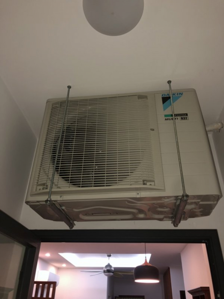

Cc e đang ở dùng máy lạnh trung tâm, mà cục nóng treo ở logia, e đang muốn treo nó sát lên trần chừa lại khoảng cách 15cm thôi nhưng bên Daikin nói nếu làm như vậy sẽ k tối ưu hóa dc lạnh và điện, khoảng cách tốt nhất là 30cm, các bác nào rành điện lạnh cho e hỏi bên Daikin nói đúng k nhé.
a chụp hình cái label trên cục nóng và hình lắp cục nóng có logia rộng 1 chút cho mình đi
đừng nghe lời nói gió bay của mấy tay Daikin
