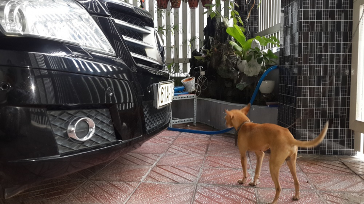

Em có nuôi 1 con chihuahua cột ngay mũi xe nè bác. Mà chẳng ăn thua
