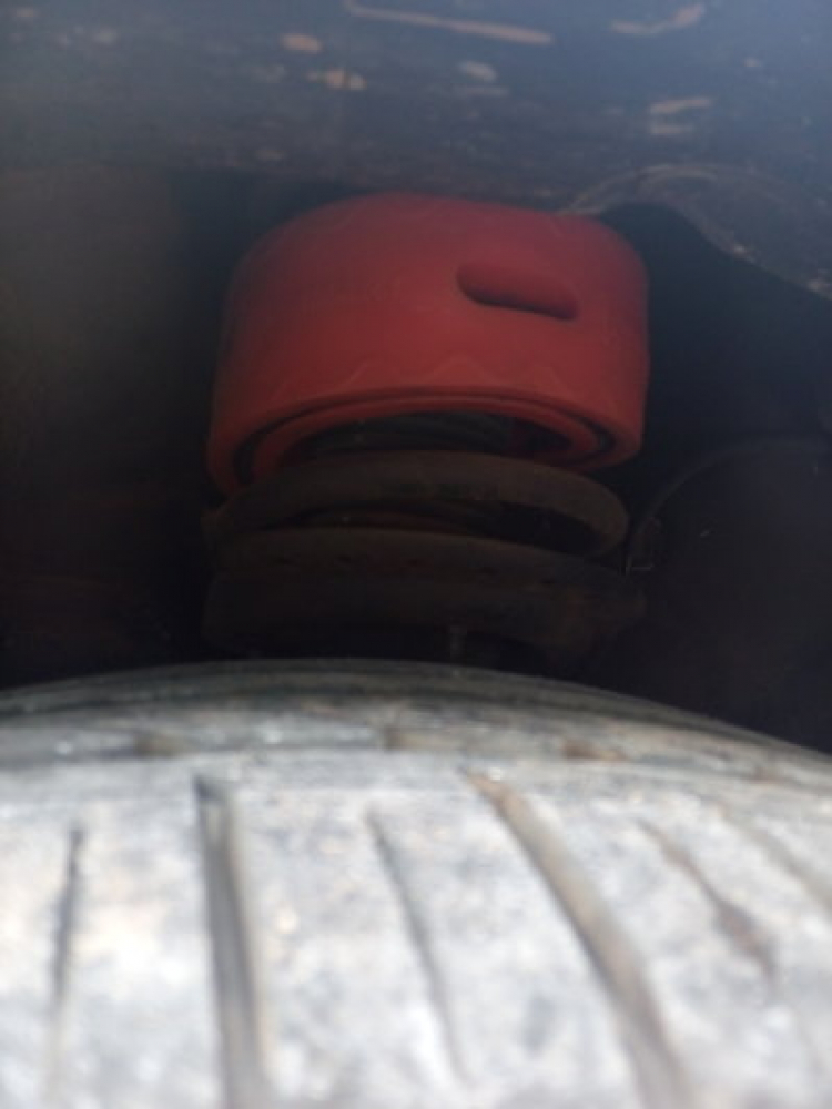

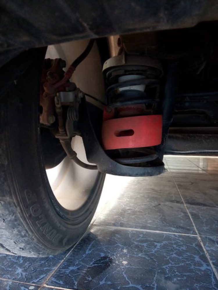

Cao su giảm chấn có màu đỏ nữa, màu trắng xài lâu ngày bị chuyển màu ố vàng. Tùy các bác thích nhé. Xe e gắn màu đỏ gần năm nay ko thấy thay đổi màu sắc

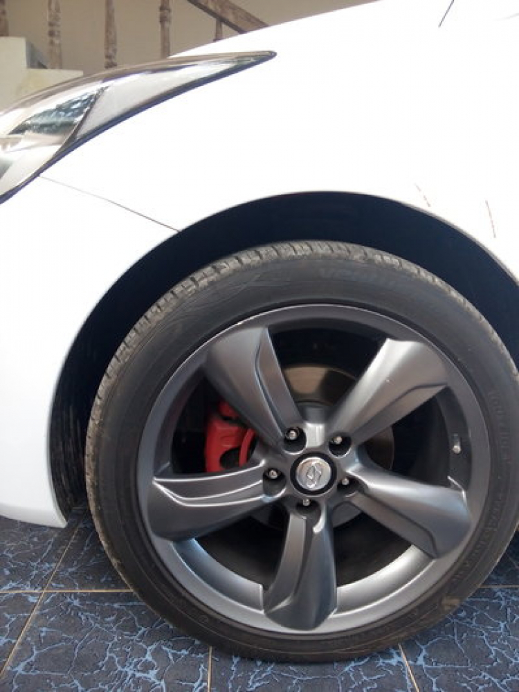

Sơn cùm thắng màu đỏ cho đồng bộ luôn

Tổng nhận xét của em về cao su giảm chấn đây.
- thứ 1: Ai xài xe mà đã lên mâm lớn từ 16in lên 18in thì nên gắn bộ này, giúp tăng thêm 1 - 2 cm nữa để tránh cạ gầm
- thứ 2: khi vào cua cảm giác chắc đầm hơn
Còn nếu không lên mâm lớn, vẫn sử dụng mâm 16in, lốp dầy thì em nghĩ không nên gắn, bởi vì bản thân lốp dầy đã cho cảm giác lái hơi bồng bềnh rồi, giờ gắn cao su giảm chấn vào thêm thì phiêu lắm nhé các bác. tuy nhiên cũng khuyên nếu không lên mâm lớn thì gắn cho hai lò xo sau cũng được, chở nặng không cạ gầm khi qua dốc cầu, ổ gà ổ voi...
