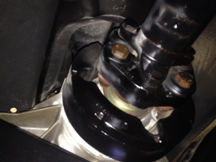

Cây láp còn quá mới :

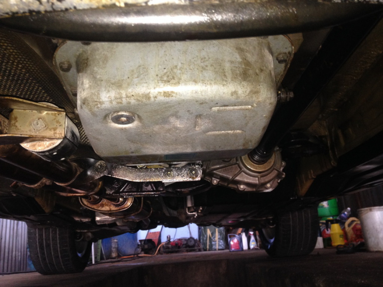

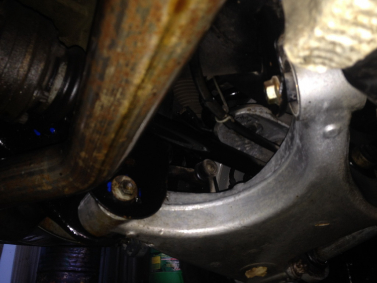

Tổng quát dàn gầm :
Tổng quát dàn gầm :

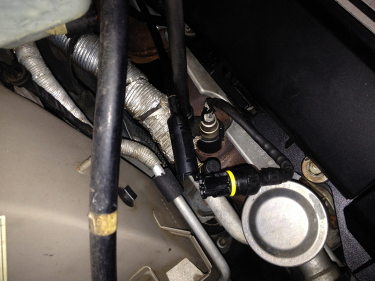

Em màu vàng đi cứ hiện lổi EML hoài. Check thì sensor bank 1, before cat đi bộ đội. Thế là phải thay 1 cái. ( nó có 4 sensor oxy lận )

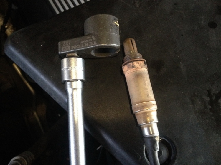

Tháo ra , phải dùng cái tool chuyên để tháo cho dể.

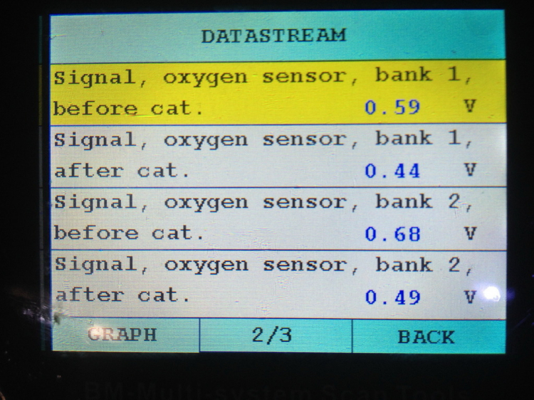

Check lại xem sensor new đã hoạt động ok chưa. Kết quả ngon. BIM sướng chổ đấy, cắm máy là biết. Khỏi phải xách xe đi vòng vèo test.
