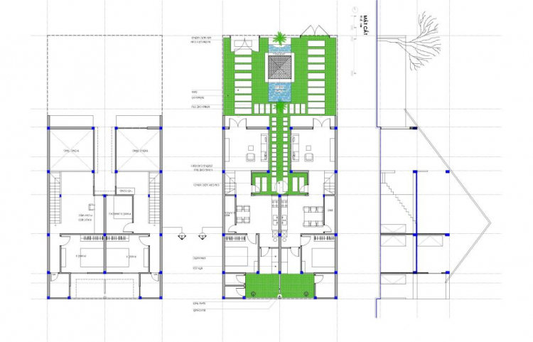

Khoe nhà ở 3 thế hệ, dưới 1 tỏi. Xin mới các bác xem và chém !!!

Phối cảnh này hay hay, giá cũng được. Không gian xanh và mở như thế này thì tạo cảm giác thoải mái cho người ở. Vưa có không gian chung vừa có không gian riêng.

Phòng ông bà ko có toilet hơi bất tiện. Nhà đẹp

1 căn 5 x 23 bác ah.
Mục đích cuối cùng là :xài chung cái lá phổi to sân trước và lá phổi nhỏ sân sau (nếu là chung 1 gia đình và con dâu ngoan hiền ). Còn nếu là 1 căn riêng lẻ trong 1 khu thì tách riêng ra ( xây tường rào ngăn lại 5 x23 )
