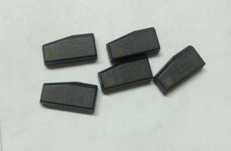

Transponder chip về lý thuyết có tuổi đời hơn 40 năm. Nó cũng không xài nguồn cấp , chỉ dùng từ trường . Read/write cũng qua từ. Nên rất hiếm khi chết con đó. Trừ khi bị sút keo rơi ra chổ khác lọt bên trong, lấy keo dán lại thôi. Nên nói là thay thay con khác giống mã số đề được thì hơi vô lý. Vì chìa đa phần chết pin, hoặc chết mạch remote là chính. Đút vào vẩn đề ok. Chứ chết "IC đề" chưa bao giờ thấy luôn anh. Trường hợp của anh em mới nghe lần đầu.
Vì con này khi thay mới cũng phải tháo hộp EWS từ xe để đọc data xong ghi vô chip thì mới để được.
Con này bán rời 200k/con cho BMW. Chip trắng chưa ghi data.
