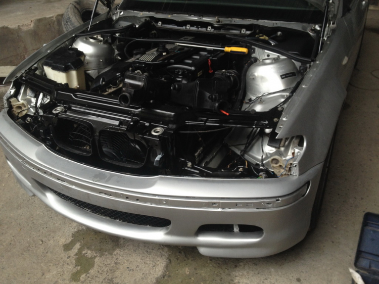

Mình đang dọn 1 con 325i bản sport zin. Anh nào có nhu cầu mua xe chơi lễ thì pm mình.
Để dọn rửa máy cho sạch. Tháo trụi đèn ra cho sạch.

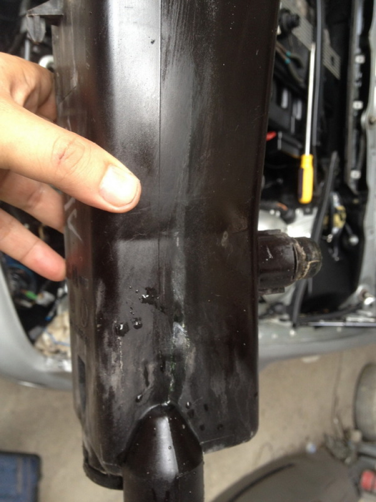

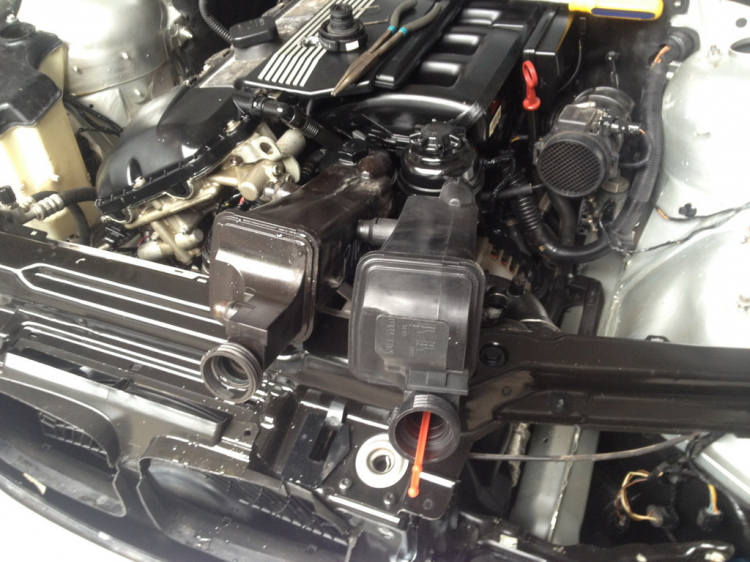

Thay dàn cooling mới :
Đây là bình nước cũ và new
Khoe xe E46 mới mua + quá trình dọn xe.
Bình cũ có dấu hiệu nứt :

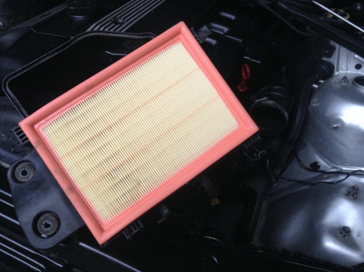

Thay nốt luôn lọc gió động cơ :

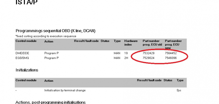

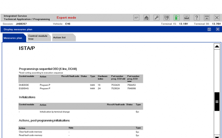

Thấy phiên bản của nó cũng cũ cũ, chưa nâng cấp lần nào.

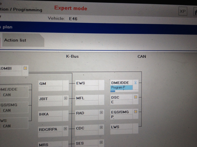

Xe có nhiều hộp điều khiển khác nhau, nhưng thấy chỉ có hộp điều khiển động cơ và hộp số là liên quan nhiều đến vận hành. Nên cứ program 2 cái đấy. Dù sao phiên bản new hơn thì cũng tốt hơn.
Nhìn vào cái bảng cũng có thể thấy ver cũ và ver mới .
Đây là quá trình program :
Làm xong làm biếng reset nên cứ tháo cọc bình ắc qui bỏ đó làm việc khác. Một chút lắm lại. Hiệu quả trước mắt là thấy tua máy garanty thấp hơn hẳn. Chạy cũng bốc hơn, chắc cũng 1 phần do vừa reset.
