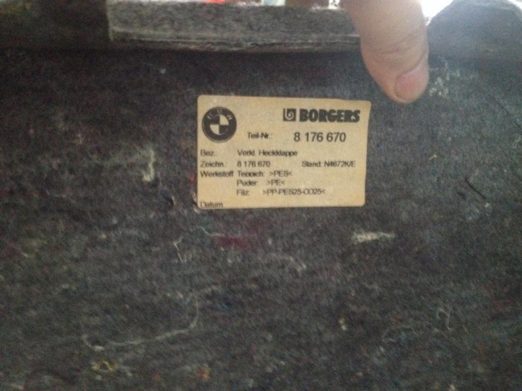

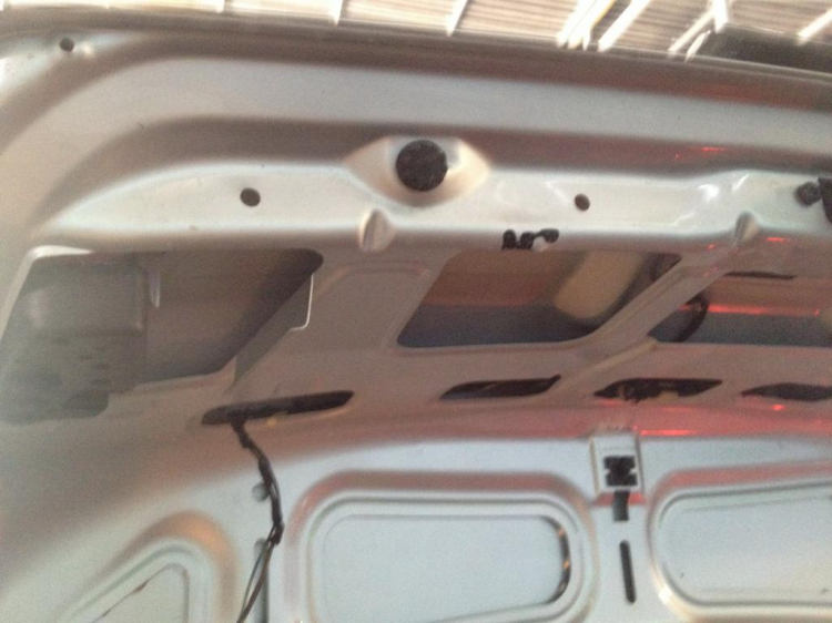

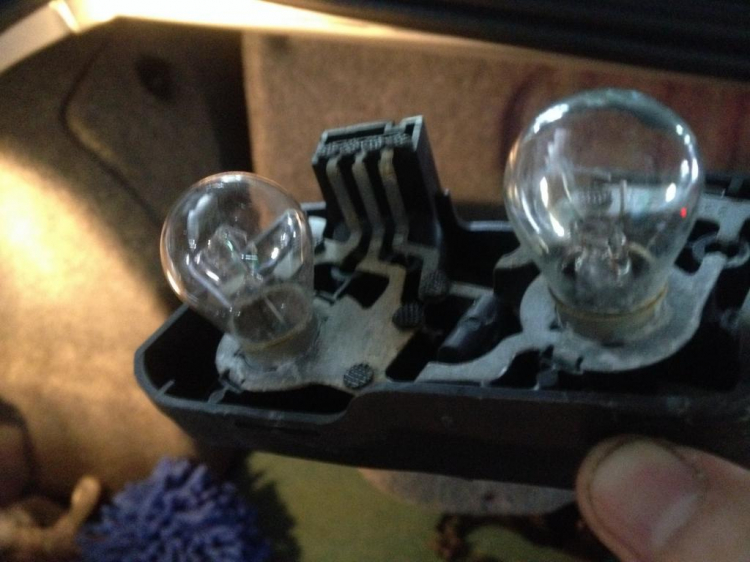

Hôm nay sáng bận , chiều rảnh 1 tí , chạy qua kiểm tra + bảo dưởng sơ lại dàn đèn + điện đóm .
Tháo nỉ cách âm trunk sau . Nỉ zin vẩn còn tem BMW , rất lành lặn. Dàn đồng xe vẩn y như mới, chưa có dấu vết rỉ gì.

Chân đèn rò rỉ theo năm tháng. Tháo ra vệ sinh sạch sẽ, đánh chà nhám cho sạch. Sau đó phun chất tẩy rỉ , chống rỉ sau này. Để có thể phục vụ mình thêm 10 năm nữa :

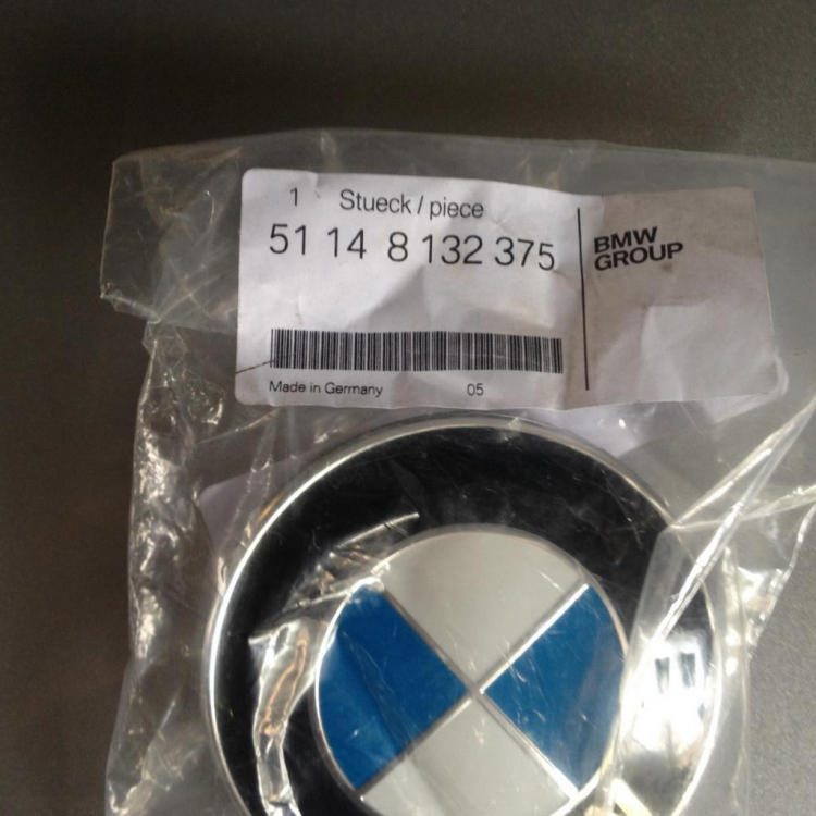

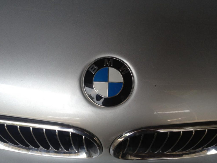

Kế tiếp là thay cái logo trước. Cái này cũng trầy trụa, do ngày xưa có giá nên chủ cũ bấm ri-vê bảo vệ khỏi bị cạy logo. Giờ khoan bỏ , cạy ra bỏ logo cũ :
Khoe xe E46 mới mua + quá trình dọn xe.
Logo xịn của Đức , hàng Genuine . Cái này lúc trước mua hơn 40$/cái :
Thay vào đẹp trai long lanh :
