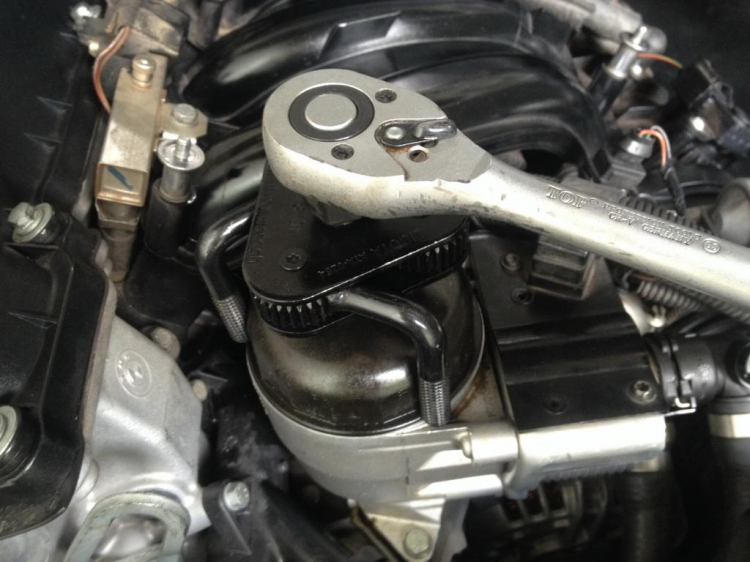

Do lọc nhớt 318i không có núm khóa như 325i nên phải mua cái tool để mở lọc nhớt. Cái tool này giá 180k . Đúng ra nó có 1 bộ kít chuyên mở thì nó hiệu quả hơn. Nhưng mình a-ma-tưa thì xài cái này cũng được.

Nó có 2 nắp máy, mở cái nắp phía bên phải. Tháo 2 con ốc 10 mm, nhẹ nhàng nhấc cái nắp ra. Sau đó dùng tool để mở lọc nhớt.

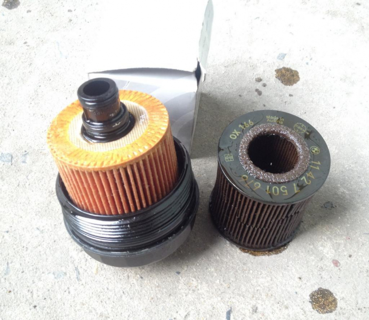

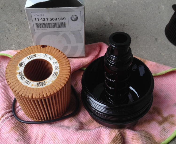

Đây là cái lọc new, mua giá 350k. Có sẳn 3 cái O-ring và 1 cái lông-đền bằng thau. 3 cái o-ring thay cho ống lọc và của nắp đậy lọc. Còn lông-đền thau là thay cho con ốc cạt-te.
Khoe xe E46 mới mua + quá trình dọn xe.
Cũ mới nằm kề :
Cái lọc cũ nóng nó giòn giấy, cạy ra nó gảy làm 2 luôn.

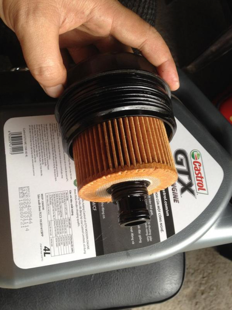

Trước khi lắp lọc vào nên rưới nhớt xong quanh lọc cho nó nở đều.
( Bước này rất quan trọng khi thay lọc mới)

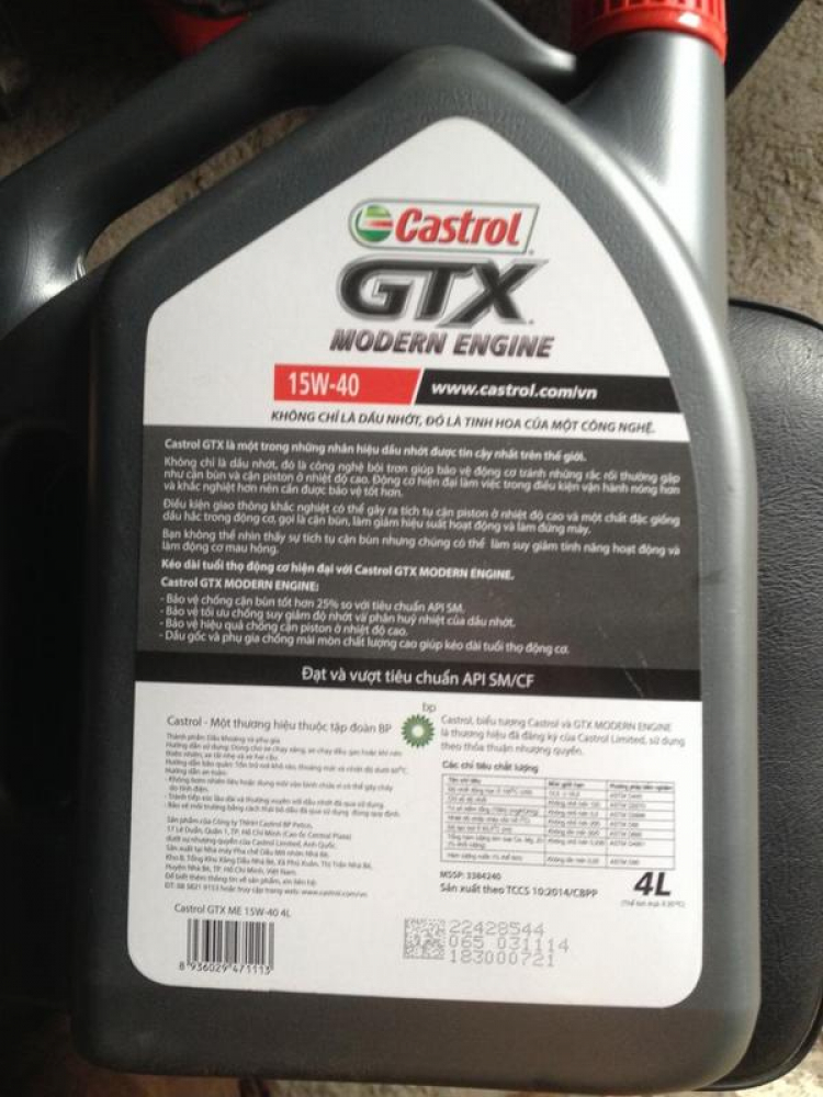

Xài liqui tốn kém. Nên chuyển sang xài Castrol cho đúng khuyến khích của BMW.
Bình này 4 lít giá 370k.
