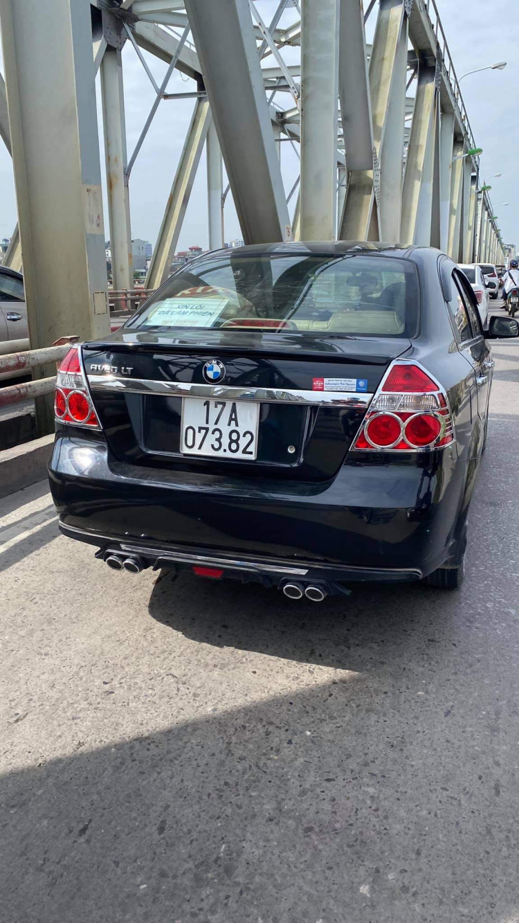

Cắt bầu cộng hưởng + tiêu âm cho xe tụtpo là ngon nhất, cảm nhận rõ từng cú nhấn ga. Gắn thêm còi xả khí để nghe âm thanh xịt xò vui tai.

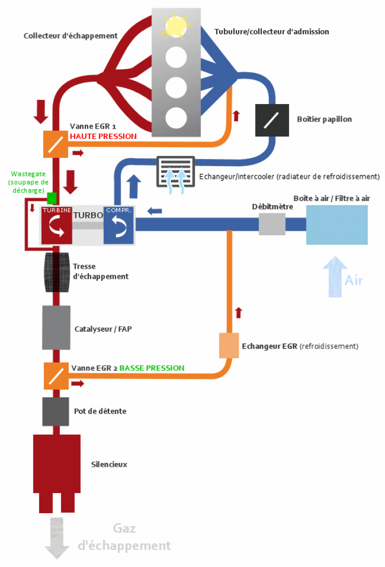

Gửi cho các bác nào tò mò sơ đồ ... bình thường của Turbo, nhưng kỹ thuật về turbo vẩn còn dài lắm, nếu đi vào chi tiết, so sánh, .... nói chung là cần các chuyên gia về kỹ thuật cho ý kiến thêm . Thân !
