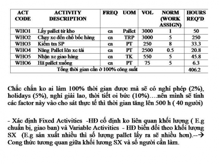

Sau khi set hết các Norm cho tất cả các công đoạn thì sẽ tính được total time của 1 CN thực hiện công việc nhất định. Đưa ra sản lượng trung bình thì sẽ ra được Số công nhân yêu cầu:
Ví dụ : Norm tạo ra 1 bao phân bón là 0,1h thì nếu sản lượng là 20000 bao 1 ca thì có nghĩa là cần 200h để làm, 2000h/ 8h lao động = 250 người ( FTE).
Ví dụ
Khủng hoảng Kinh Tế : Làm sao đưa ra số lượng nhân sự hợp lý cho DN
Sau đấy chỉ cần làm 1 bảng Excel và ouput vào sẽ nhảy ra số lượng người cần thiết, luôn luôn nhỏ hôn so với thực tế của DN khoảng 10-20%, do lúc trước chưa có tiêu chuẩn , ai muốn làm như thế nào cũng được....., giờ CN sử dụng như..cái mày làm việc thì mới hiệu quả :)
