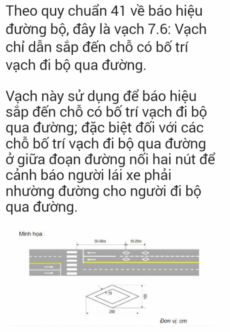

Các cụ cho em hỏi tí : mấy bữa nay em đi trên đường Trường Chinh đoạn Cộng Hòa - An Sương và ngược lại thấy các anh công nhân đô thị sơn kí hiệu hình ôvan trên mặt đường, em không hiểu nó có ý nghĩa gì trong luật giao thông. Cụ nào 'trên thông thiên văn, dưới tường địa lý' thì khai sáng giùm em cái nhé, em xin cảm ơn!
Các anh cứ giỡn hoài.
Cái này không mới lại là kiến thứ tối thiểu khi tham gia giao thông không cần phải "trên thông thiên văn dưới tường địa lý" mới biết được.
Các anh chạy xe 4b nên cập nhật thường xuyên, anh chủ có thể không chạy xe 4 bánh nên không để ý. Nếu có chạy xe 4b nên rút kinh nghiệm bổ túc thêm về luật GTĐB để tham gia giao thông cho đúng luật.
trước hết anh chủ bổ sung lại kiến thức hình học, đây là hình thoi chứ không phải hình oval.
Thứ hai cái anh chưa biết nó nằm ở QC 41:
Kí hiệu này trên mặt đường là ý nghĩa gì?
Cảm ơn bác, thông tin rất bổ ích. Em công nhận là 'bài' này chưa học tới... :)
Vụ hình thoi vs oval thì em có sự nhầm lẫn... :3dandap:
