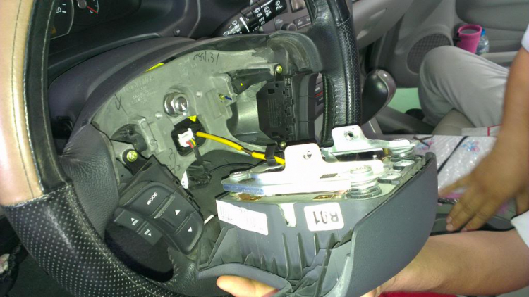

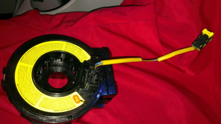

Xe em cũng báo lỗi sáng đèn airbag giống xe bác Nam, lần trước khi thay nhớt có nhờ KIA PMH đọc lỗi thì thấy báo lỗi clock spring, nhưng KIA PMH không có sẵn part nên em cũng lười thay.
Sáng nay sẵn đi 1 vòng đóng phí sử dụng đường bộ, ghé KIA PMH thay nhớt, thấy TH đang có chương trình tri ân khách hàng giảm giá 10% phụ tùng, nhớ tới clock spring nên order luôn 1,1tr giảm 10% còn 900 nghìn vnd, mà order cũng nhanh do kho Biên Hoà có sẵn part này nên sáng order chiều có liền, đi làm về sớm tí tranh thủ ghé gắn luôn. Thay xong clock spring thì không còn báo lỗi airbag nữa, Carens lại dáng yêu như ngày đầu mới cưới :D
Cảm ơn kinh nghiệm quý báu và sự hy sinh chuột bạch anh Nam (Civiv) :D
Cảm ơn sự nhiệt tình của KIA PMH (em kỹ thuật viên tên Kính)
vài hình ảnh thay clock spring
Kia Carens bị lỗi sáng đèn Air Bag - đã thay Clock Spring - done :)
Ah mà em nghĩ clock spring (dây xoắn) này bị đứt bên trong là do mình đánh lái vô-lăng lâu ngày nên bị hỏng, bác nào không muốn clock spring nhanh hỏng thì khi chạy nhớ đừng có đánh lái :D hehe ai nghe theo tự chịu trách nhiệm ah nha :D
