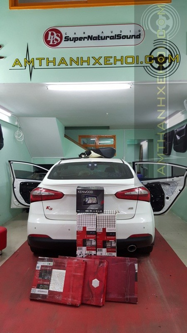

Hôm qua mới xong em K3 nữa, post lên cho các bác K3 ngâm cứu nhé.
DVD: Kenwood DNX4150BT
https://www.otosaigon.com/threads/d...x4150bt-tich-hop-bo-dan-duong-garmin.8678074/
Loa trước: Infinity - Kappa60.11cs
Loa sau: Infinity - Kappa 62.11i
Amply: Infinity Ref475a
Sub: JBL BassPro SQ.
Cách âm full với STP: Cửa, sàn.

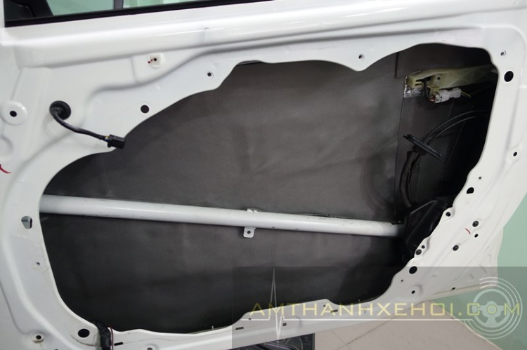

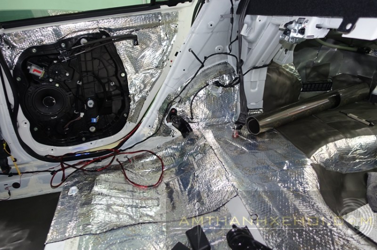

Cửa với lớp cách âm đầu tiên
KIA K3 - Nâng cấp âm thanh,  hình ảnh và cách âm.
Lớp thứ 2: tiêu âm
Và thêm lớp cách âm ngoài cùng

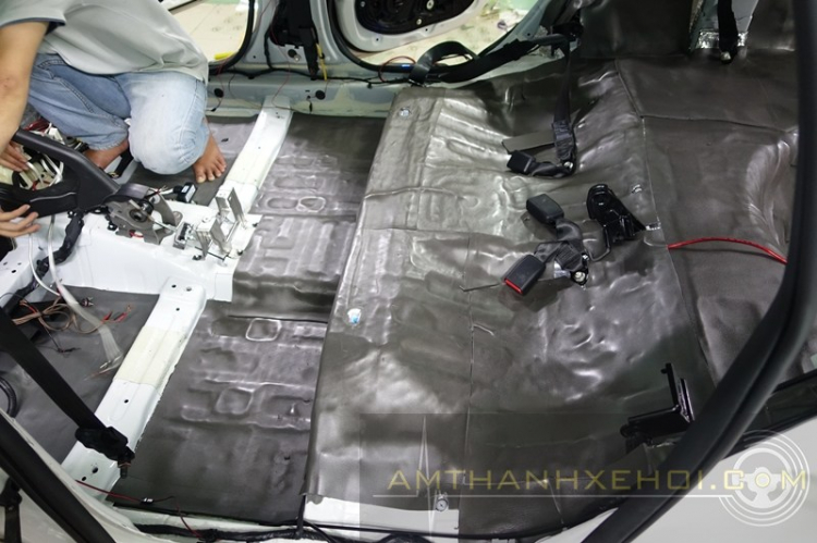

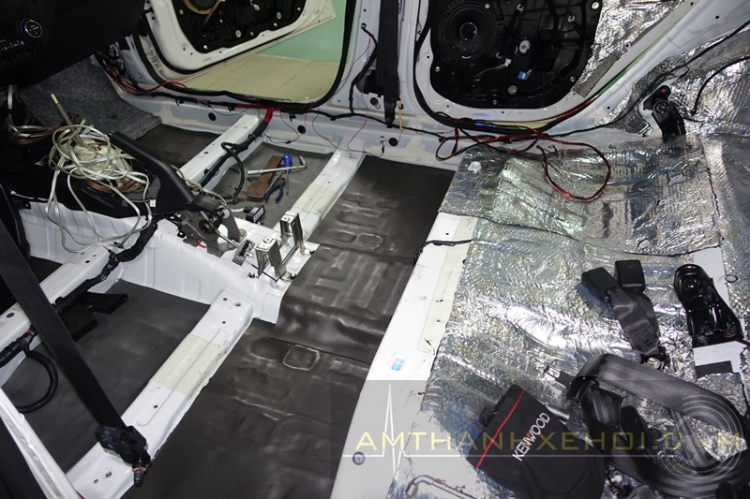

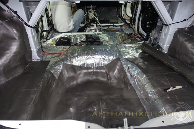

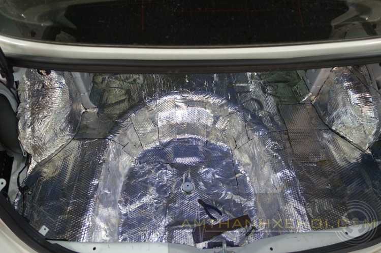

Lớp cách âm của sàn

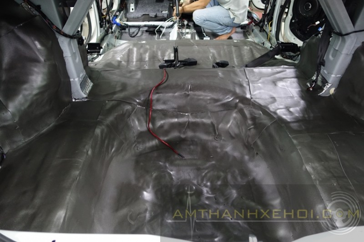

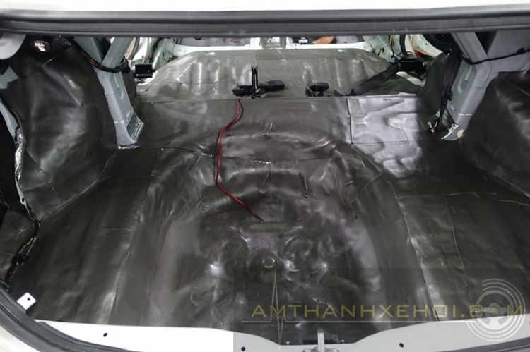

Và hoàn thiện lớp tiêu âm cho sàn nằm trên lớp cách âm.

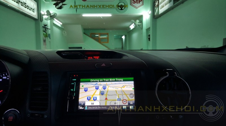

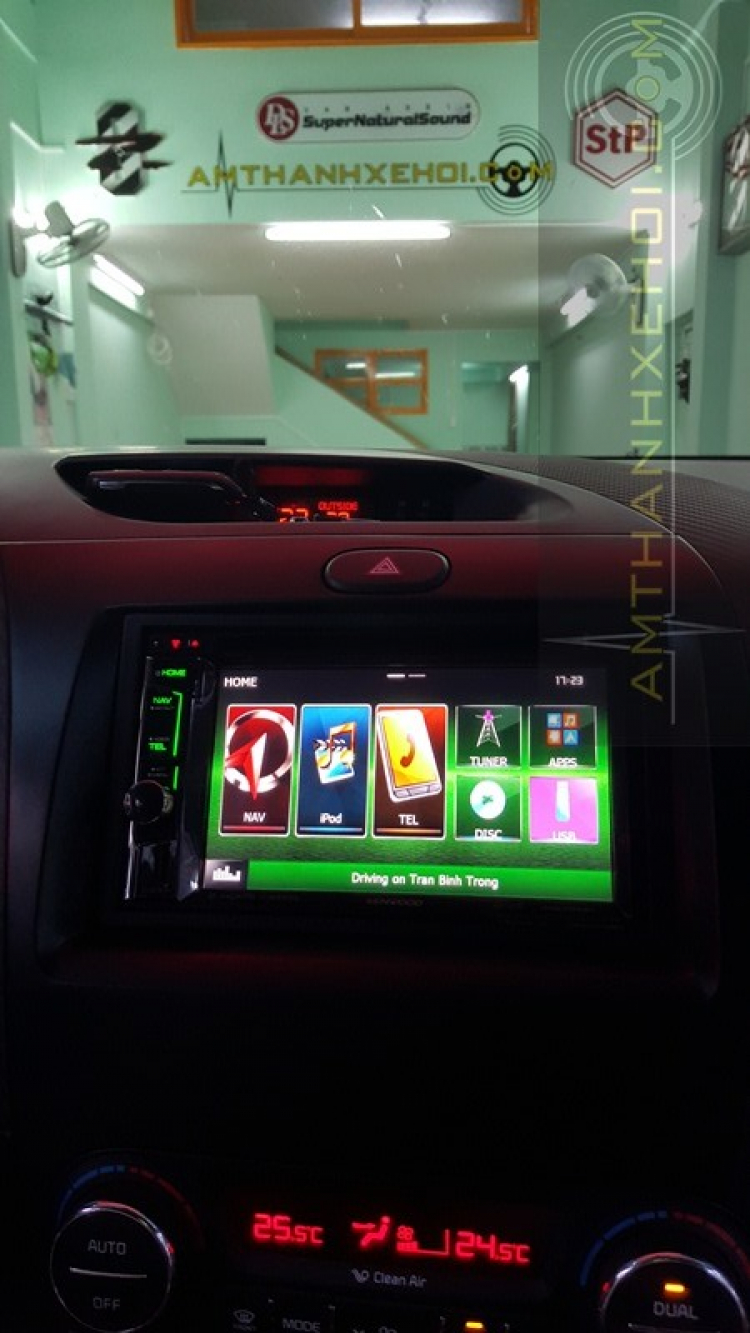

Tiếp theo là phần giải trí.

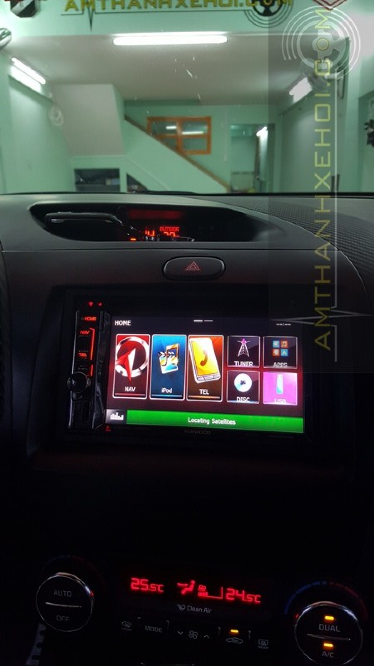

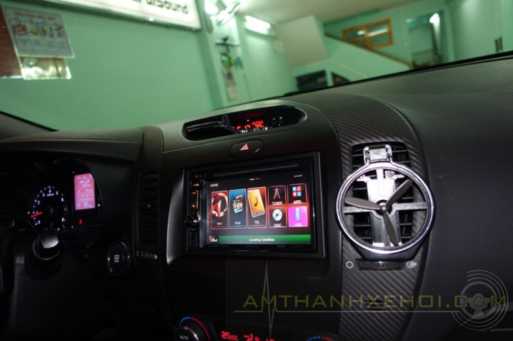

DVD Kenwood DNX4150BT, hiện rất được nhiều bác ưa chuộng vì là DVD hàng hiệu duy nhất bây giờ có built-in bộ GPS của Garmin,

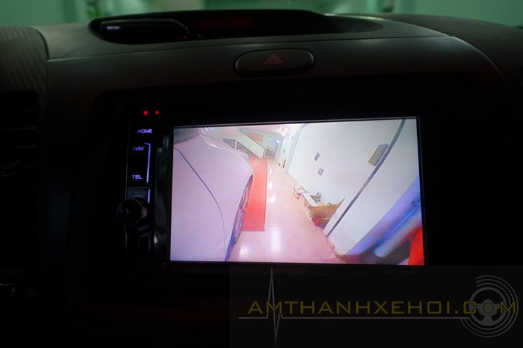

Tích hợp thêm cái Camera hông

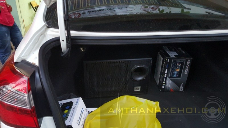

Qủa sub JBL BassPro SQ

Bác Vu cho em hỏi nếu để sub hơi dưới cốp sau thì ngươi ngồi phía sau sẽ nghe thìn thịt thìn thit...rất kho chiu, va am thanh cung se ko nghe hay bằng 2 hang ghế đầu tien, vì 2 loa đều đặt ở phía trên, chi có ghế tài va ghế phụ là âm thanh nghe hay nhất, có cách nào khắc phục đê hành khách ngồi sau đở khó chịu không? Xe em hien tai đang bị vụ này, mong bác giúp
Chi Hội Phó MFC
22/7/08
9.813
3.117
0908888191
www.amthanhxehoi.com
Dạ hôm nào rãnh bác ghé em, em kiểm tra và tìm cách giải quyết cho bác ah. Chứ online thế này khó giải quyết được cụ thể ah vì trường hợp trên cũng do nhiều yếu tố lắm ah.
