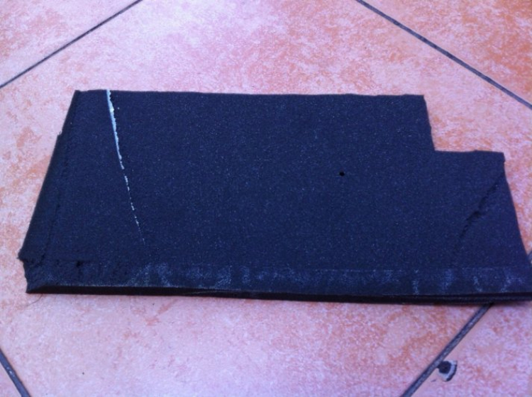

*mút loại nào êm êm chút. có độ đàn hồi tốt tí.
Kia picanto bị rè nội thất!
