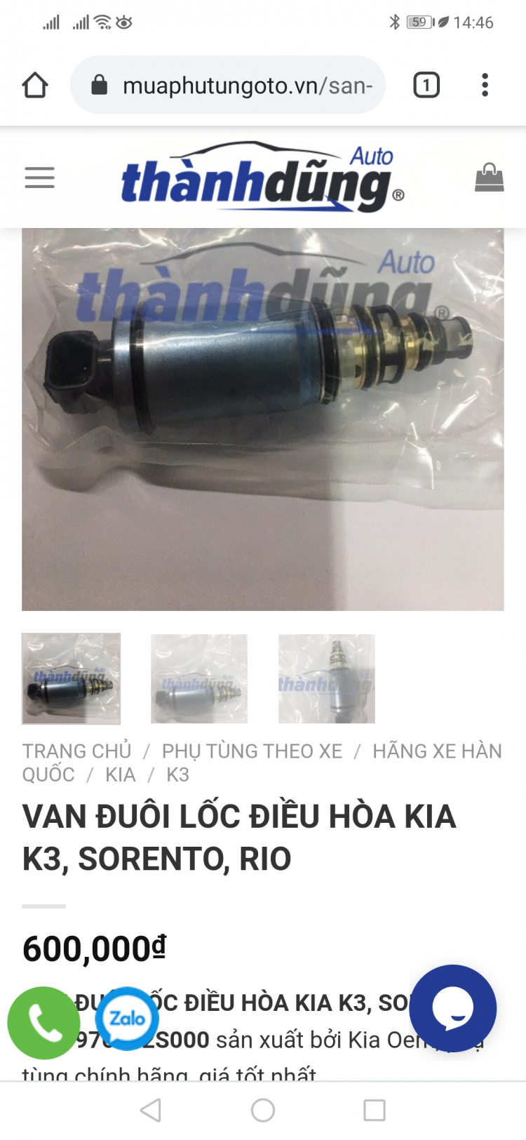

Tụi thợ nó bẩu đối với triệu chứng lâm sàng như vậy thì :
Một là hư cái cảm biến đuôi con mịa gì đó, cảm biến tèo nên lúc lạnh lúc ko, thay 3.5 chai
Hai là hư cái block lạnh lúc đạp ga mạnh thì sống, lúc đậu vòng tua thấp thì chết, thay cỡ 10 chai
Giờ thay cái cảm biến cho anh trước, nếu ổn thì chỉ tốn 3.5 chai
Anh chạy 1 thời gian, nếu ko ổn thì tốn thêm 10 chai thay block,vị chi 13.5 chai
Vừa tốn kém lắt nhắt, lại tốn thời gian,
Mình mạnh dạn chọn phương án tốn kém hơn, thay cái block cho chắc ăn

Thằng kỹ sư đủ trình độ trả lời a thì nó rất ít check trực tiếp xe và trả lời a. Thằng check và trả lời a là thằng rớt đại học, trình độ lom ca lôm côm. A là kỹ sư, a phải chỉ cho chúng nó làm chứ.
Block máy lạnh có cái động cơ điện, có điện là nó chạy, lqmj đến vòng tour của động cơ.
Cảm biến nào nghi là hư thì mang ra đo 1 phát là biết, làm j có quả k biết hư hay hông.
Xe của a khi chạy thì mát khi đỗ thì nóng, là do cái quạt của dàn nóng máy lạnh bị hư. Khi chạy có gió làm mát dàn nóng thì nó lạnh, đứng lại k gió thì nó nóng.
Quạt hư thì do đứt dây hoặc hư tụ hoặc cháy motor, công sửa từ 50k tới 500k.
A hiểu chưa?
