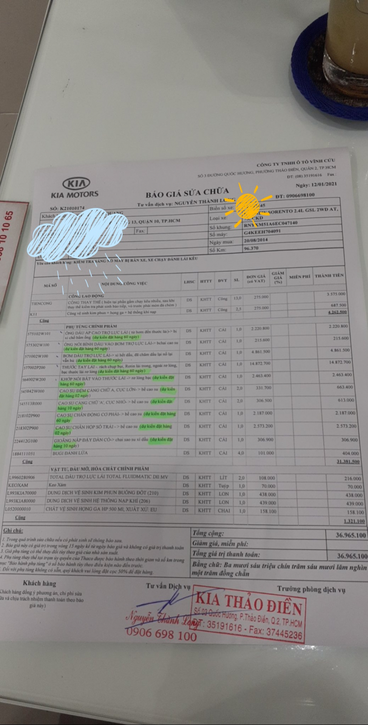

Ko có báo giá mí anh pro xe Nhật lại chửi mình chết
Hãng tào lao hỷ.
Ba cái món liên quan thước lái này chạy ra Nguyễn Công Trứ có 1tiệm chuyên Kia thì trả tiền xong có khi cầm về ngay trong 1 nốt nhạc.
À mà quên a uiii.
Mùa covid tất cả các đồ nhập khẩu về đều hay bị trễ thời gian lắm..
Có lý do á.
