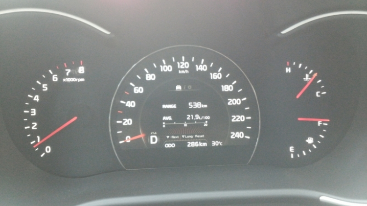

Hihi... đây là kết quả sau khi em đổ xăng và reset nè bác... chắc con Sò này nó biết em là chủ cây xăngBác đổ xăng và reset lại xem sao? Lưu ý khi chạy vòng tua máy khoảng 1500-1700 thì bác sẽ thấy hiệu quả của nó
Mới đổ xăng nó vậy đó bác Civic, bác chạy nó đo và báo lại thôiHihi... đây là kết quả sau khi em đổ xăng và reset nè bác... chắc con Sò này nó biết em là chủ cây xăng
Hehe, đúng rồi bác... cái này chụp sau khi em kẹt xe 10p trên đường Võ Thị Sáu...Mới đổ xăng nó vậy đó bác Civic, bác chạy nó đo và báo lại thôi

nhưng tại sao ngay sau khi đổ xăng thì nó bị sai lệch tăng cao vậy ạ?Mới đổ xăng nó vậy đó bác Civic, bác chạy nó đo và báo lại thôi
Mới đổ xăng thì quãng đường đo ngắn không thể hiện được tính nhất quán đó bác. Nếu bác đổ xong chạy lên cao tốc ngay thì con số sẽ rất lạc quan... tuy nhiên như em nói ở trên, cái hình này em chụp sau khi đổ xăng và lập tức kẹt xe nhúc nhích từ từ ở Võ Thị Sáu.nhưng tại sao ngay sau khi đổ xăng thì nó bị sai lệch tăng cao vậy ạ?
Đường SG đi cực quá, tốc độ bình quân trong 208km của em là 16km/h đó... mà trong đó có gần 100km chạy ở Võ Văn Kiệt và QL1, cao tốc Trung Lương với tốc độ 50->100km/h rồi... em nghi tốc độ bình quân ở nội thành chắc <10km/h quá
