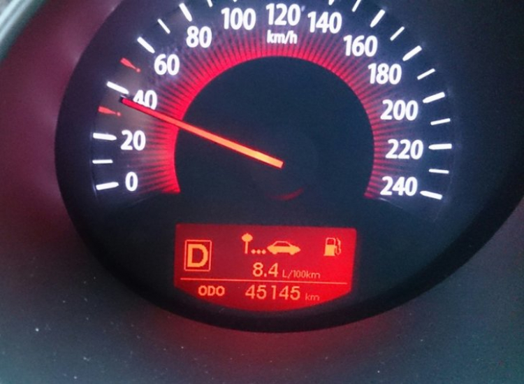

Theo em, Bác cứ chạy hết Roda (khoảng 10K km), đi nhiều cung đường hổn hợp thì báo xăng sẽ giảm. Hiện giờ xe em có lúc vừa đổ xăng nó báo 24l/100km. Nhưng đi quài nó sẽ thế này:
