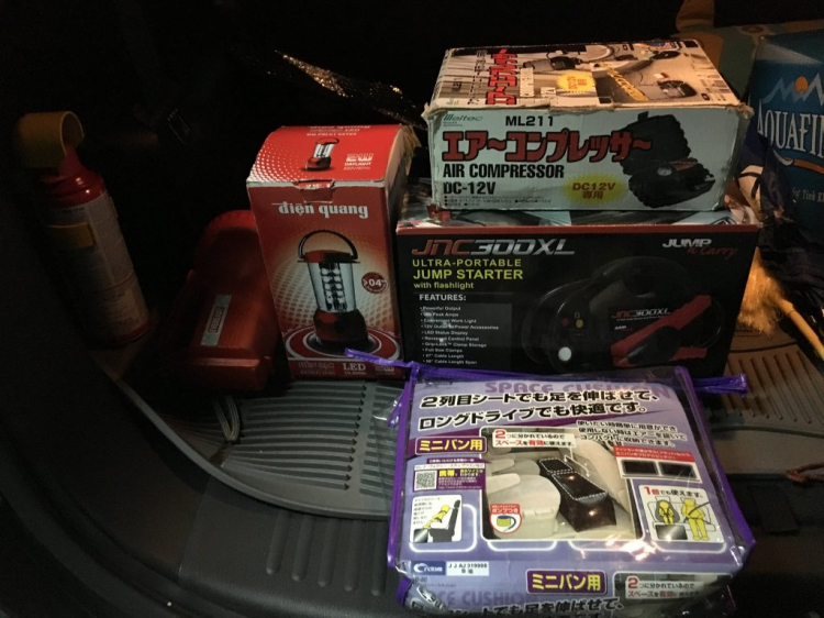

Sau 12 năm lái xe thì mình thấy những thiết bị sau rất hữu dụng:
- 1 bơm điện 12V (nguồn mồi thuốc)
- Jump starter (mình mua nó hơn 1 năm và đã dùng nó 2 lần do bình yếu và chết. Tuy ít sài nhưng hữu ích cho những chuyến đi xa ko lo bình yếu hay chết đột tử)
- 1 đèn pin lớn
- 1 đèn LED lớn để đủ anh sáng thay vỏ ban đêm (mình đã đổi bánh nhiều lần khi xe bị cán đinh khi đi xa và đi đêm)
- 1 bộ TPMS (mới gắn ở tuibagang.vn được vài tháng và thấy quá hữu ích)
Đây là bộ đồ chơi theo xe của mình (mua lâu rồi nên nhìn cũ quá :) )

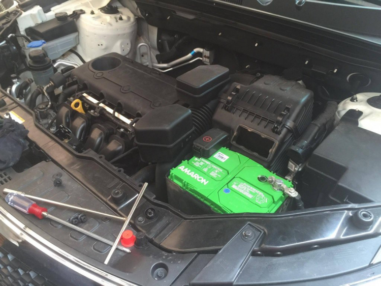

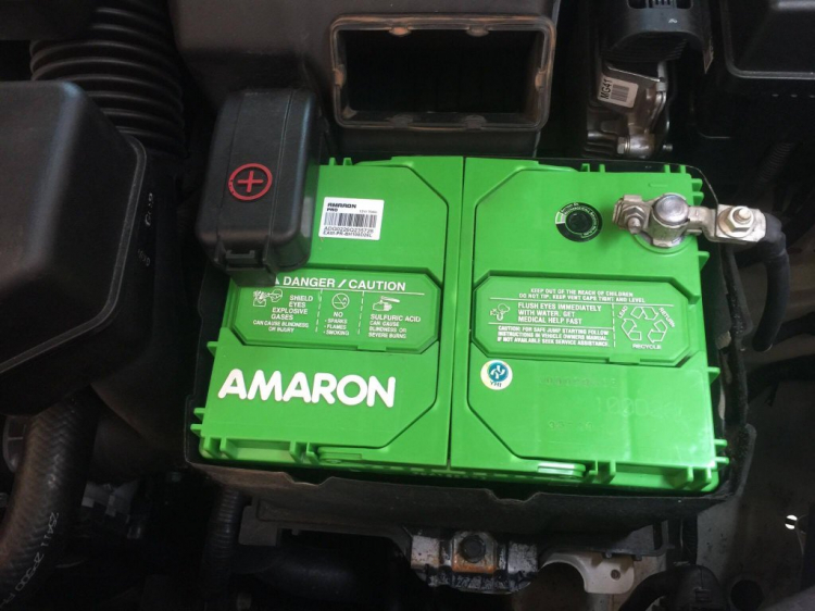

Sau khi tư vấn bình này bình kia thì cuối cùng đã thay bình này. Tổng thiệt hại hết 1tr750. Hy vọng là xài ổn. Mà ko hiểu sau khi thay thì đèn báo động cơ lại sáng lên. Hỏi a kỹ thuật thì ảnh nói cứ chạy xe 80km/h là nó sẽ set lại và ko còn cái đèn nữa. Có bác nào bị vậy ko nhỉ?

Xe mình gỡ bình ra, thay bình mới thôi chả có báo đèn gì hết.

Thế là sao nhỉ? Mình chưa có thời gian lấy xe chạy trên 80km/h để kiểm chứng. Chắc phải gọi a kỹ thuật hỏi lại cho chắc quá. Mình nghe nói đèn báo động cơ chỉ hiện khi động cơ có vấn đề nên cũng hơi lo. Sao khổ, sao ko bình thường như của bạn mình yên tâm chút.

Bác lo thì đưa vô TH kiểm tra lại thôi, họ có máy scan lỗi

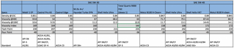

Bảng sau là bảng thông số của một số nhớt tổng hợp và bán tổng hợp, 5w30 - 5w40 - 10w40 để anh em tham khảo:
KIA Sorento - Giao lưu, chia sẻ!
Nhớt tổng hợp toàn phần hơn nhớt bán tổng hợp hay nhớt khoáng ở những điểm sau nếu cùng chỉ số nhớt (vd: 5w30):
- Độ loãng nhớt ở khởi động nguôi thấp hơn (viscosity@40 độ): càng thấp càng tốt để nhớt bơm và bôi trơn nhanh khi khởi động nguội (thường khởi động mỗi sáng)
- Độ bền nhớt cao hơn: là sự suy giảm độ nhớt khi động cơ phải hoạt động ở nhiệt độ cao liên tục trong khoảng thời gian dài (3h - 10h hay nhiều hơn). Cũng như sự suy giảm độ nhớt sau một thơi gian dài sữ dụng
- Khả năng lằm sạch bề mặt xi-lanh/buồng đốt động cơ cao hơn
Với những động cơ mới của Hyundai, với độ khít cao thì độ nhớt khi khởi động nguôi yêu cầu nên <80 (<70 càng tốt), còn độ nhớt ở 100 độ nên >10, nên nhớt yêu cầu thường là 0w20, 0w30, 5w30 API SM+/CF4+. Nhớt 5w30 là phù hợp và kinh tế hơn. Nhớt 10w40 sài cũng được nhưng chưa phù hợp lắm vì có độ bôi trơn kém khi khởi động nguôi.
Nhớt bán tổng hợp Trường Hải cung cấp:
- Total Quartz 7000 10w40: ~110k/lít
- Shell Helix HF7 5w40: ~120k/lít
Nhớt tổng hợp toàn phần chỉ TH Gò Vấp trong hệ thống TH cung cấp:
- Total Quartz 9000 5w30: ~170k/lít
- Shell Helix Ultra 5w40: ~250k/lít
Theo mình nếu bác thường chạy lâu và thường chạy xa nhiều thì nên dùng nhớt tổng hợp toàn phần với chi phí tiền nhớt cở 700k-800k cho mỗi 3 tháng. Nó không đáng là bao so với tiền xăng/dâu mà lợi ích là tuổi thọ động cơ sẽ kéo dài hơn.
