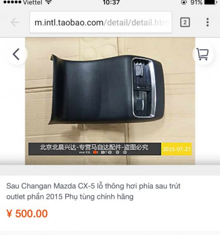

E mới lang thang trên Taobao phát hiện ra cái này bác àh:
Kích hoạt thành công auto lock cho Mazda CX5
Nếu lắp vào nó sẽ như này bác:
Nhưng e chưa biết lấy gió ở đâu lên nữa đang chờ mấy bác trên Fanpage Mazda Cx-5 Club nghiên cứu vì e post lên đấy rồi.
Nếu làm được e sẽ post lên chia sẻ cho các bác!
