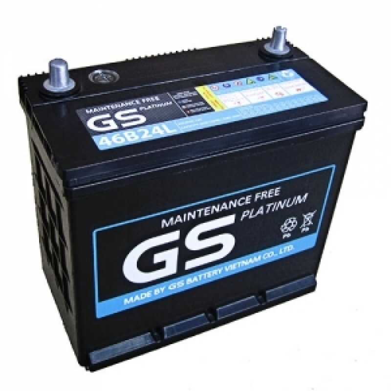

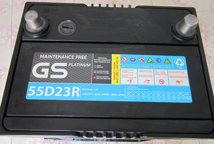

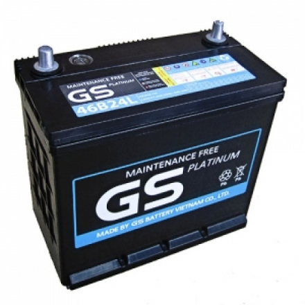

Bình khô ở trên nó có ô tròn bằng kính gọi là mắt thần, nếu nó màu xanh lá cây là tốt, màu đen hoặc trắng là sắp toi rồi đó..
Hay quá, cám ơn anh.
Bình Delkor có mắt thần như GS không có, hay là mình không biết chỗ tìm?
Loại bình khô nào cũng có mà bác, hình là ví dụ thôi..
kiểm tra xe trước chuyến đi chơi xa.
Ngay cạnh cọc bình trái là "mắt thần" để ktra bình đó...Theo GS qui định thì màu xanh dương là good
