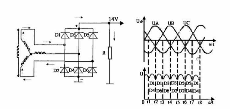

Bác chủ cho hỏi là tại sao người ta dùng động cơ chổi than mà không dùng loại không chổi than? Thứ nữa là dùng nắn dòng bằng diode (4 hoặc 6 con) thì dòng 1 chiều ra sẽ chưa chuẩn, phải cần đến tụ lọc, mà trong hình không thấy có.
Vậy khi dùng đến hệ thống âm thanh, nếu lấy trực tiếp điện từ máy phát được chỉnh lưu bằng diode chắc chắn nghe loa sẽ có tiếng ù. Đây là những thí nghiệm thời trẻ trâu mình đã thử nhiều![]()

Câu hỏi thứ 2 của bác, nếu bác dùng vài 3 diod thì mới cần tụ lọc, còn >=6 diod thì lại là chuyện khác, nếu bác học về điện, mời bác xem hình sẽ rõ ạ
Nếu như 1 diod sẽ tạo ra đồ thị U nửa sóng đúng ko ạ, có nghĩa là mất 1 khoảng thời gian U=0. Nếu 4 diod thì có thể tạo sóng toàn kỳ nhưng rất nhấp nhô.
Còn nếu 6 diod như trên hình thì bác thấy sao ạ?
E thì e thấy nhiều ng bảo ắc quy đóng vai trò tụ lọc, nếu như theo phân tích chủ quan thì e thấy nó cũng có thể vì nó cũng có khả năng hoạt động giống tụ điện thôi. Có nghĩa tích điện rồi phóng.
Các bác hiểu tụ điện là 1 bộ phận đóng vai trò như 1 ắc quy tí hon nhưng nó chỉ lưu điện khi có điện vào, nếu hết điện vào thì nó lại phóng ra từng đó luôn, ko có giữ điện lại đc. Giống như thằng nào nhét cơm vào miệng chúng ta, khi nhét thì cơm vẫn trong miệng ta, thằng đó mà ngừng nhét 1 phát thì ta phụt hết cơm ra. Ắc quy cũng có thể làm đc điều đó, nhưng trong thực tế thì e cũng ko tìm hiểu chuyên sâu nên ko rõ phần này lắm.
