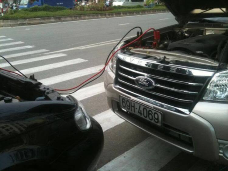

Em vừa nhận cứu 1 cas hết bình, chuẩn bị xuất phát.

Em đã giải cứu xong 1 cas hết bình tại Khu Tên Lửa thành công
