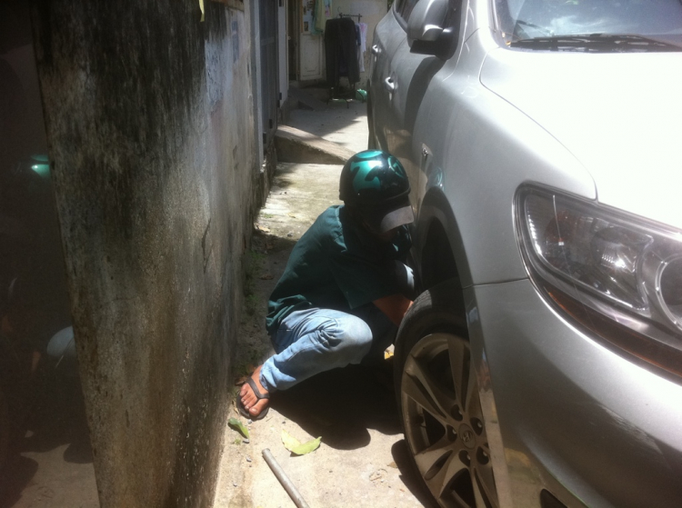

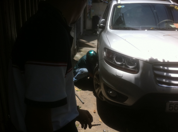

11h50 ngày 16/08 vừa mở cửa cái lò bằng ...thép, đang khom lưng lạy lạy cầu...
ĐT reo "S.O.S ! Bác xxx hội SFC xe Santafe bể bánh rong hẻm số/Tô Hiến Thành, y/c hỗ trợ!"
Em gọi cho bác xxx, biết rằng bác ấy đã cố nhưng không nâng đc bánh lên.
Em chạy ra, vô 2 cái xuyệc...đây rồi.
Tuy đặt con đội đúng chỗ dưới mí cửa trước bên phụ nhưng ...đội hết cỡ bánh vẫn không hỏng lên.
Đành gọi cho S.O.S 67 PHONGNGUYEN dân chuyên nghiệp. Phong cử người tới hỗ trợ ngay.
Kinh nghiệm phối hợp với S.O.S giải quyết sự cố trên đường thiên lý.
Chú thợ nhỏ con nhưng khỏe. Dời vị trí kê đội vô tuốt trong gầm (chỗ kê đội "cá sấu"). Đội bánh lên, tuy hơi khó khăn vất vả.
Thay bánh trong 1 nốt nhạc.
12h40, xong.
Bài học: Để thay bánh trước xe Santafe, đặt con đội đúng chỗ dưới mí cửa trước bên phụ nhưng ...đội hết cỡ bánh vẫn không hỏng lên.Dời vị trí kê đội vô tuốt trong gầm (chỗ kê đội "cá sấu"). Cần có con đội gặt lên xuống sẽ dễ làm hơn.
