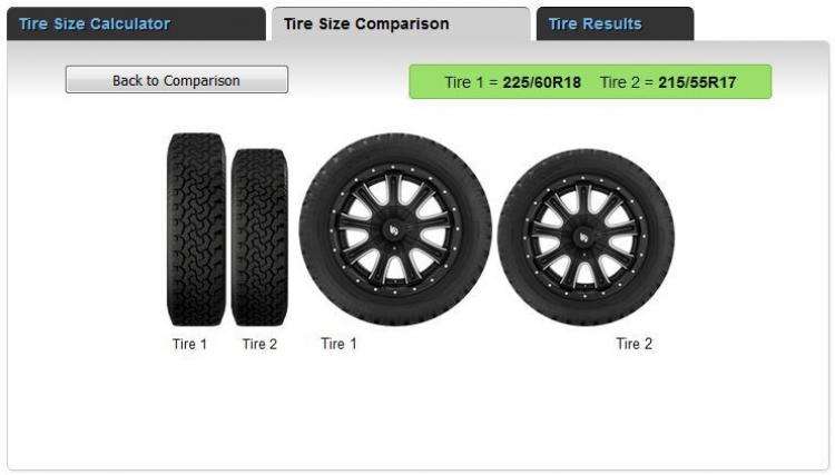

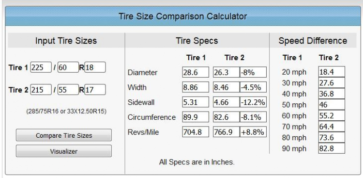

OEM spec size vỏ Outback là 225/60 R18, nếu đúng như bánh dự phòng của bác có size vỏ là 215/55 R17 thì em nghĩ là không hợp lý về kỹ thuật, bác xem bảng so sánh sau nhé:
Kỳ lạ khi thay bánh dự phòng OB2.5
của em là 215/55R17 => nhỏ toàn tập nhé

Nhỏ hơn thật mà các bác - fxt lốp thường là 225/55 R18 lốp dự phòng là 185/65 R17, bé hơn 4.3%
