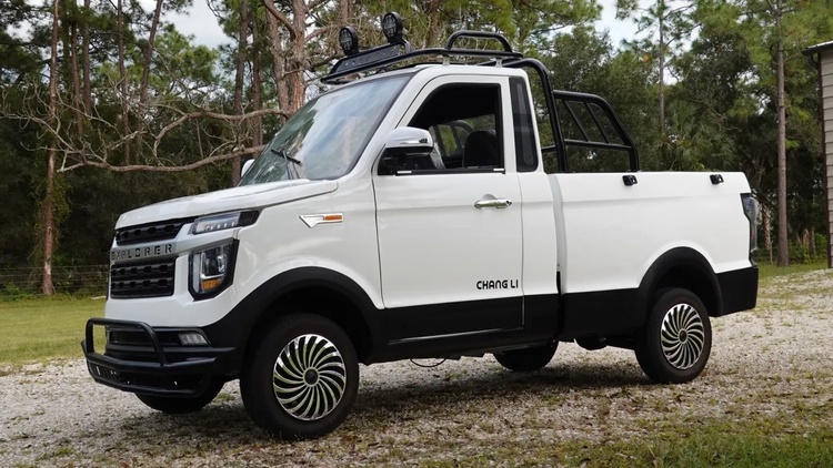

Quay trở lại chiếc xe tải điện ChangLi. Sau khi đập hộp và lái thử thì tôi đã tặng lại cho ba má để ông bà sử dụng trong trang trại tại Florida. Ở đó thì em xe tải rất là được việc. Nó thu gom rác, dọn dẹp sân bãi và giúp tái tạo cảnh quan. Lâu lâu ông bà còn chở đàn cháu ở sau thùng nữa. Với nhu cầu của nhà tôi thì tốc độ max 40km/h không đáng ngại.
Nhưng dựa trên sự hao mòn thì chiếc xe trông không tệ lắm và nhìn “mới” hơn so với số dặm thực sự mà nó đã đi được. Tôi cũng ngạc nhiên lắm khi tới giờ nhìn xe vẫn cứng cáp.
Mới chạy có 1 năm đã review lại thì chắc nhiều người nói dở hơi. Nhưng thật sự là lúc tôi đăng bài đập hộp thì ít người tin được là chiếc xe Tàu này sống qua được 1 con trăng. Nhưng mà mọi người nhìn xem, nó vẫn sống và cống hiến nè.

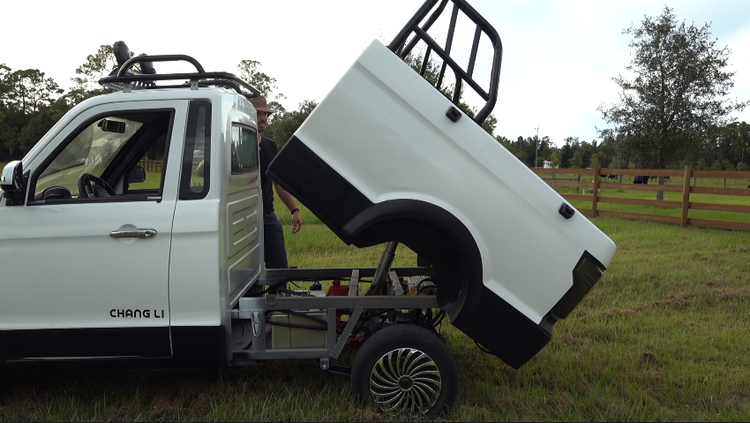

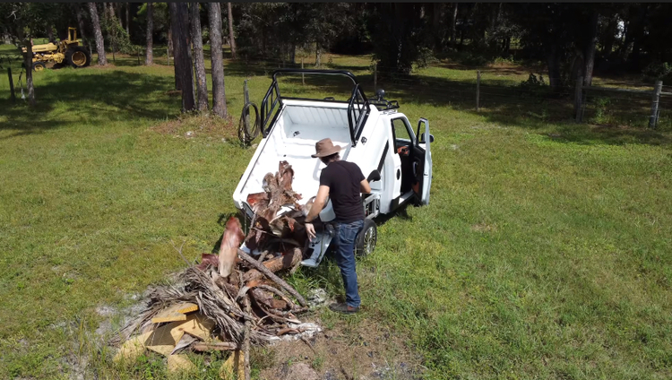

Thứ tôi thích nhất sau 1 năm sử dụng là hệ thống ben thủy lực của thùng xe. Nó cực kỳ hữu dụng luôn dù con xe nhỏ xíu. Cụm ben thủy lực này giúp tôi đổ đất, cát, cành cây và rác linh tinh rất tiện.
Dù vậy, chiếc xe này không hoàn hảo. Hệ thống ben thủy lực tiện dụng nhưng thiết kế khá dở hơi, bơm thủy lực hơi quá khổ so với kích thước chiếc xe. Nó nâng rất mạnh luôn nhưng lúc hạ xuống thì hơi khó. Chắc do thùng tải không đủ nặng. Tôi thường phải “tác động vật lý” một chút thì xe mới vô khớp.
Sức nâng của xe bao nhiêu? Tôi không chắc, vào khoảng 200-300 kg. Nhìn chung là cứ chất đồ được lên thùng được bao nhiêu thì xe nâng được bấy nhiêu nên không lo.

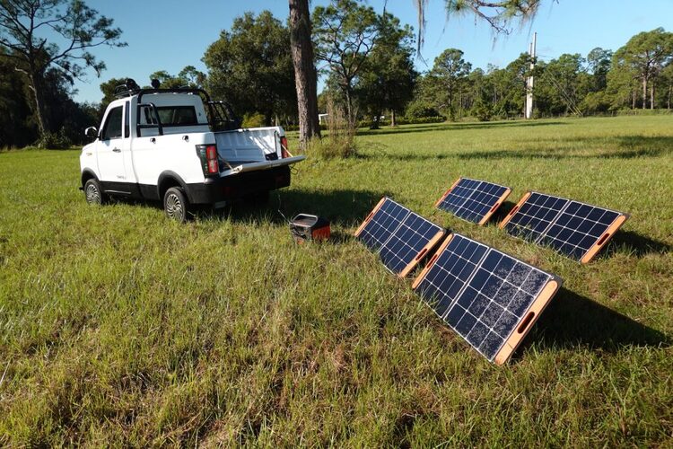

Lúc đầu, cứ 1-2 tuần nhà tôi sẽ sạc xe một lần. Tính toán sơ sơ thì nó có tầm hoạt động chừng 80 km. Nhưng tôi mua chỉ để dùng trong nông trại nên cũng không quan tâm tầm hoạt động lắm, cứ gần hết pin thì sạc thôi.
Từ lúc mua đến giờ thì con xe tắt nguồn 1 lần, do ba tôi để pin yếu quá. Hay ho là ổng chỉ cần dùng trạm sạc di động (Jackery 1500 portable power station) sạc nhẹ là nó lại lên điện. Ông già sạc chừng vài phút thì đủ điện để chạy về nhà.
Sau đợt đó thì tôi thấy hết cái sự tiện lợi của một con xe nhỏ. Vì xe nhỏ nên hệ thống điện và pin cũng nhỏ nên mình có thể xài trạm sạc dự phòng.
Trạm sạc dự phòng Jackery của tôi có thể sạc công suất 1kW nhưng mấy trạm sạc dự phòng nhỏ hơn vẫn có thể sạc công suất 500-600W vô xe tải này được. Chứ mấy con xe lớn như Tesla thì cục sạc di động nào sạc nổi.
Tôi thậm chí có thể tự chế nguồn sạc năng lượng mặt trời cho xe thông qua mấy tấm pin mặt trời và trạm sạc dự phòng kể trên. Hệ thống sạc pin mặt trời tự chế của tôi có thể giúp chiếc xe dư điện xài trong mấy ngày nắng mà không cần cắm sạc thường xuyên luôn.

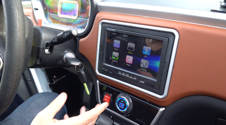

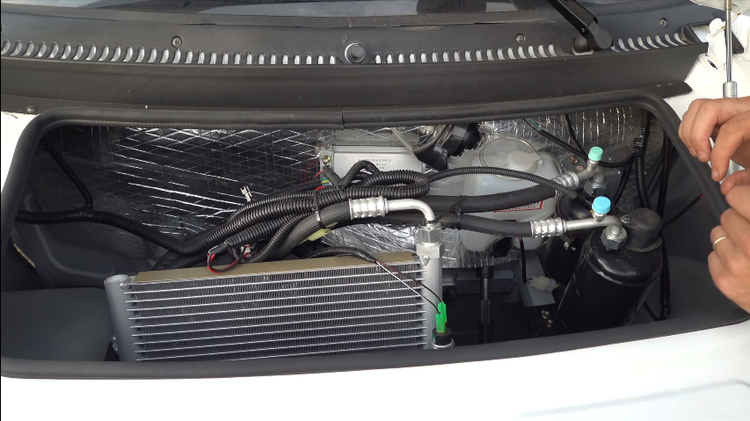

Hệ thống điều hòa vẫn hoạt động tốt, nhưng nó kêu như bò rống nên tôi cũng không có mở thường xuyên. Ngày thường thì nhà tôi mở cửa xe chạy là đủ mát rồi. Nhưng lâu lâu nóng quá thì đóng cửa rồi bật máy lạnh cũng rất sướng (dù hơi ồn).
200 triệu mà có màn hình như vầy đây
Máy lạnh Trung Quốc có thua gì hàng Nhật đâu. Lúc mới mua tôi có thử test, bật máy lạnh liên tục 30 phút, thì thấy cửa kính nó đóng sương luôn mà. Lạnh vãi.

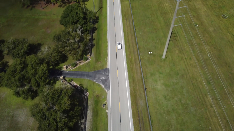

Chiếc xe có tốc độ 40 km/h, đai an toàn, đèn đóm các thứ… nhưng không được chạy ra đường đâu. Chạy loanh quanh trên đồng thì được.
Chiếc xe tải TQ này có lẽ được xếp vào hạng xe LSV. Nó không được chạy ở mạng lưới giao thông quốc gia. Thứ nhất là thiết bị trên xe không được sản xuất bởi mấy nhà máy theo chuẩn DOT, chiếc xe cũng không được lắp ráp ở nhà máy theo chuẩn DOT mà tôi trình bày ở bài trước.
Hầu hết mấy con xe điện kiểu này của TQ đều không được phép chạy trên đường vì lý do an toàn.
Chiếc xe tải giờ ra sao?
Tin vui là xe còn sống và vẫn chạy đều đều. Tin buồn là từ lúc mua tới giờ tôi không biết nó chạy được bao nhiêu km rồi. Chiếc xe có điều hòa, có dàn audio nhưng không có đồng hồ odo quý vị ơi.Nhưng dựa trên sự hao mòn thì chiếc xe trông không tệ lắm và nhìn “mới” hơn so với số dặm thực sự mà nó đã đi được. Tôi cũng ngạc nhiên lắm khi tới giờ nhìn xe vẫn cứng cáp.
Sạc điện cho xe bằng… cục sạc dự phòng
Con xe quá rẻ nên nhà sản xuất cũng không cho tôi biết là nó có tầm hoạt động chính xác bao nhiêu. Họ chỉ đơn giản là bán nhiều gói pin, rồi tôi lựa gói pin cao nhất 6 kWh. Mà tôi kể vụ cục pin này có giá bằng ½ chiếc xe chưa nhỉ (con xe có giá 2000 đô nhưng cục pin này có giá 1000 đô luôn đó).Lúc đầu, cứ 1-2 tuần nhà tôi sẽ sạc xe một lần. Tính toán sơ sơ thì nó có tầm hoạt động chừng 80 km. Nhưng tôi mua chỉ để dùng trong nông trại nên cũng không quan tâm tầm hoạt động lắm, cứ gần hết pin thì sạc thôi.
Cục cam đen ở giữa hình là Trạm sạc dự phòng đó
Cơ chế nạp điện như vầy

Tôi bị hỏi câu này hoài luôn. Câu trả lời là KHÔNG nha.Chiếc xe có tốc độ 40 km/h, đai an toàn, đèn đóm các thứ… nhưng không được chạy ra đường đâu. Chạy loanh quanh trên đồng thì được.
