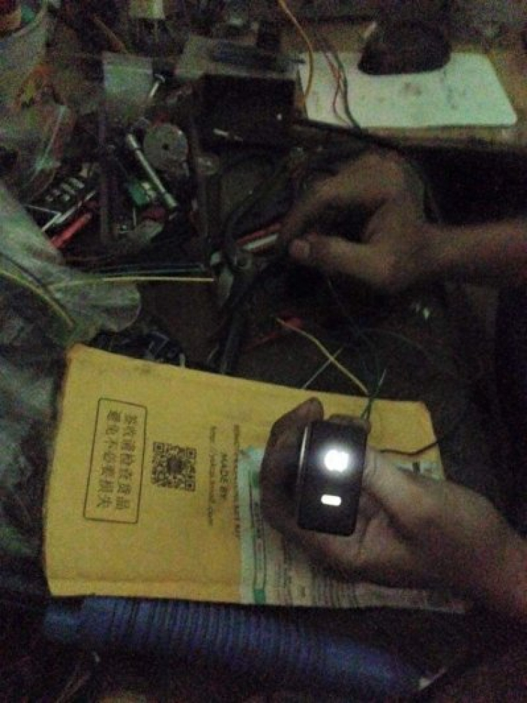

Cưd liên quan ánh sáng là e gom vào, do đã có led daylight hiện câu vào demi, nên ko đúng nghĩa daylight thực sự. Vậy giải pháp là phải có nút on/off chủ động. Dzồi cốp hơi tối, làm nhẹ dây led nhôm vại:
Công tắc: mượn tạm hình lão Lam vì hnay mới đi độ nhẹ cái nút

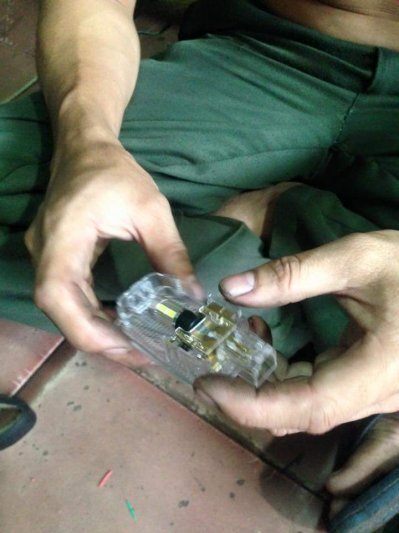

Do dzin nó chỉ có đèn halogen nhỏ xíu bên trong, mình thay led cho thời trang nhậy:

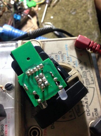

Gắn con trở onboard quá dzữ

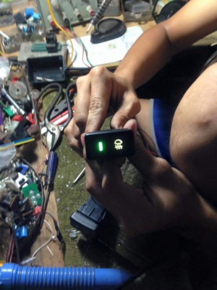

Stanby
Ký sự nâng cấp ánh sáng
Sau đó on tín hiệu là dzì

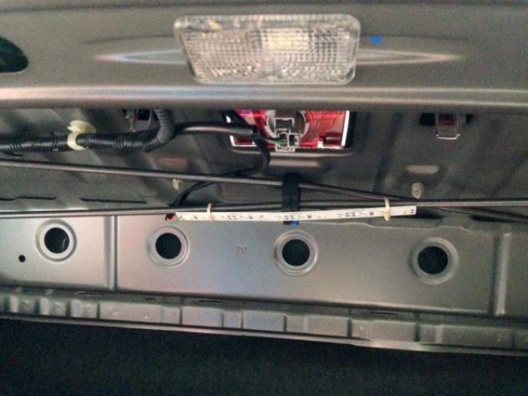

Sau đó ké thêm 1 mạch lux-led bằng nhôm, nên phải sử dụng dây kẽm bọc ống chịu nhiệt (trong cuộn quấn quạt máy) mới gắn tốt đc

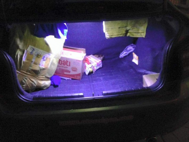

Hiệu ứng cốp đây: :)
Stanby
Phần kế là đèn cốp, em bấm bụng đem con led demi xuống cốp chơi!

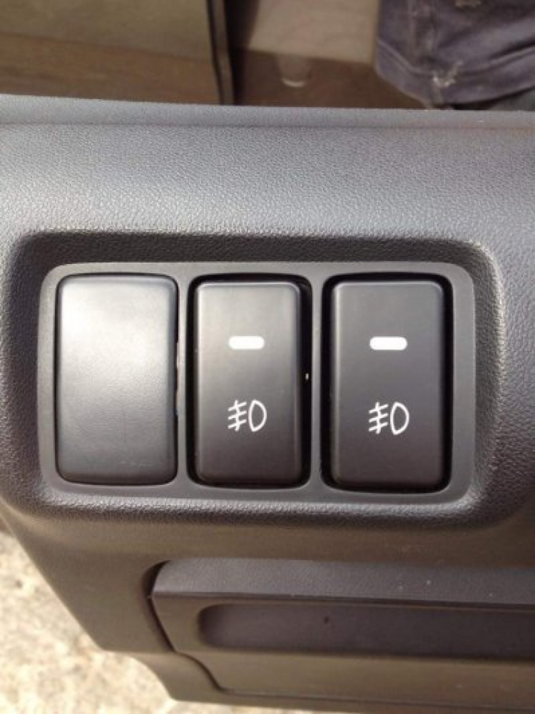

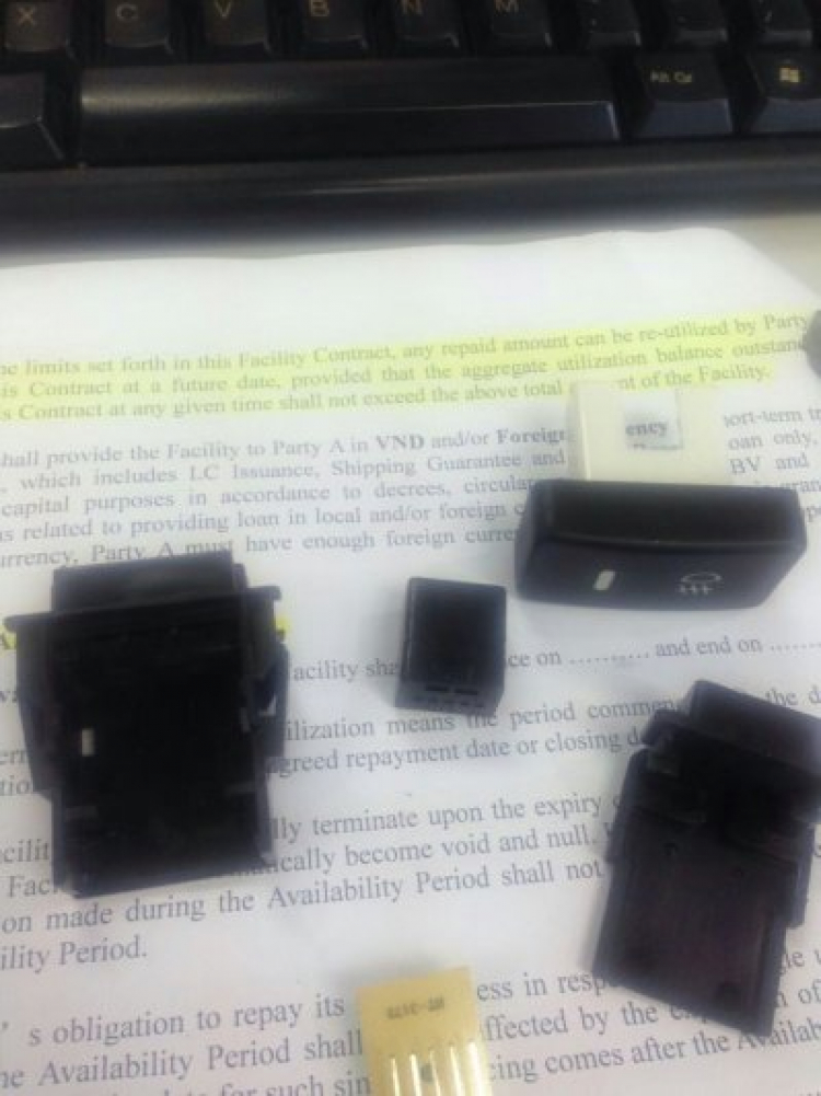

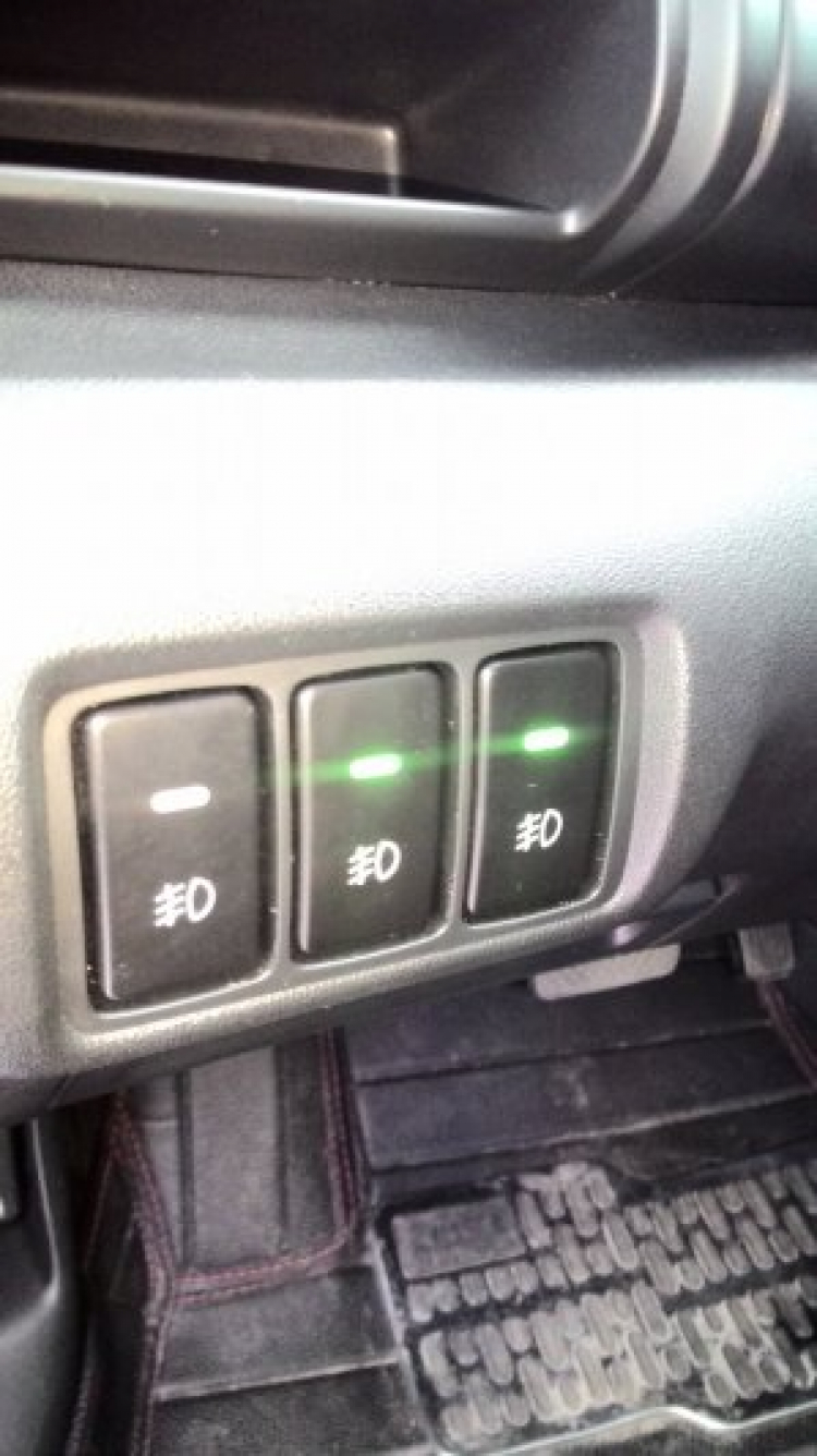

em có tính rồi, nhưng đang nhập nút bấm chống nước ips65 nữa mới chế sau! Vì nhiệt loại led này lớn lắm (led lud xenon, thanh nhôm) nên cần có công tắc để chủ động bác ơi!
Em up lại côbmng tắc dzin taplô chánh hãng xe em!:
