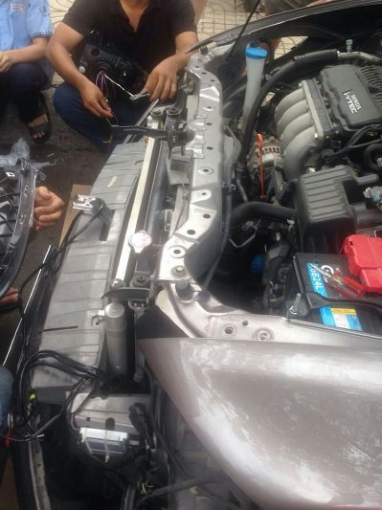

Sau bao ngày chờ đợi thì cuosi tuần cũng đến và em đi thi công như sau:

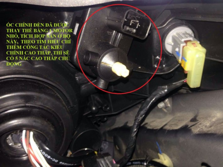

Điều bất ngờ 1 chút em cứ tưởng bộ motor chờ sẵn này là mắt liếc theo góc lái, nhưng theo tham khảo các bác có kinh nghiệm thì nó là motor tích hợp cho việc nâng cao thấp đèn cos bằng điện, và có 5 nấc cao thấp (hehe, ngồi trong xe tha hồ chỉnh ko cần chỉnh cơm, chủ động ko quá cao hoặc quá thấp)

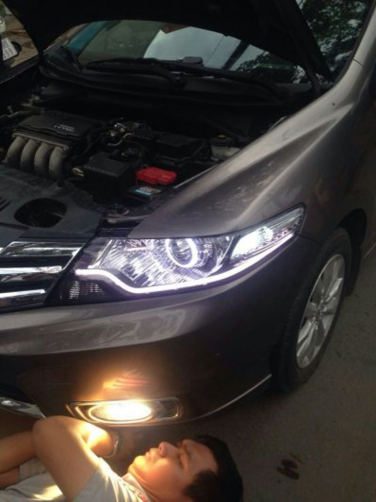

Thợ thầy xem lại đi dây vào bộ nguồn, tháo các chân niền dưới bộ dzin lắp vào và thử nghiệm:

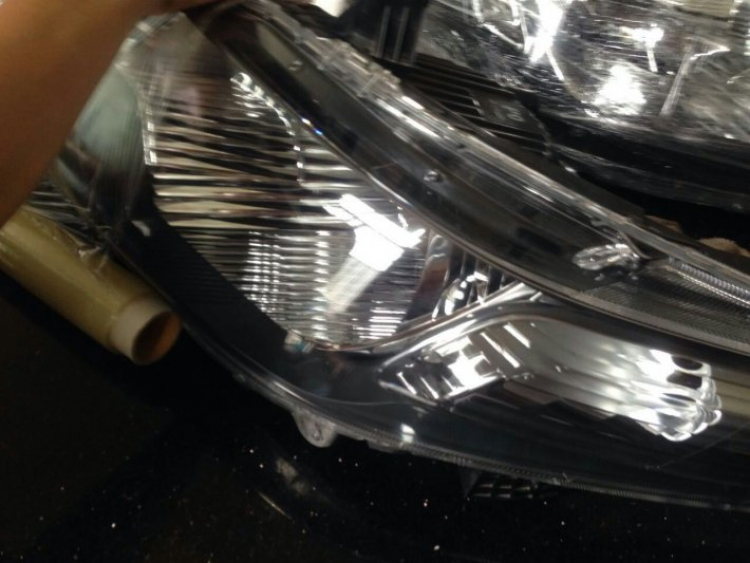

Chụp gần hơn 1 xíu, các bác sẽ thấy họ dùng các mấu trong cố định dãy Led khối, ko chơi keo 502+mạt mica vụn để dán như ở ta.
Nhìn từ phía bên tài:
Đi ăn khuya ra làm nhẹ 1 tấm hềnh:

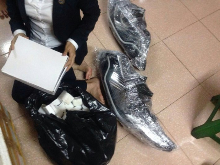

Khi lắp bộ mới xong đương nhiên phải xử lý (ko thanh lý) bộ cũ chứ các bác nhỉ!? Học theo bọn bán hàng, em cũng lấy nilong đậy thức ăn bọc lại bộ dzin đem cất thoai:
nhớ sự trợ giúp của phó tổng tư lệnh gia đình (Mẹ em)
Bà cả phụ lau chùi bộ còn lại mới leng keng roài, hoàn tất việc lưu kho cho bộ dzin theo xe:

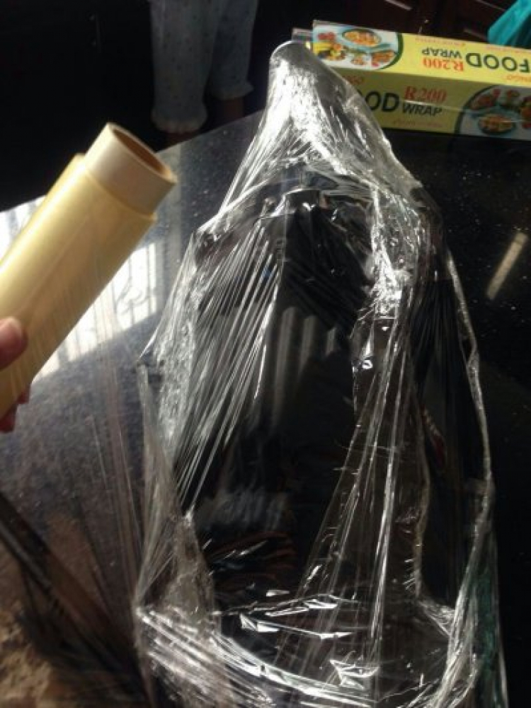

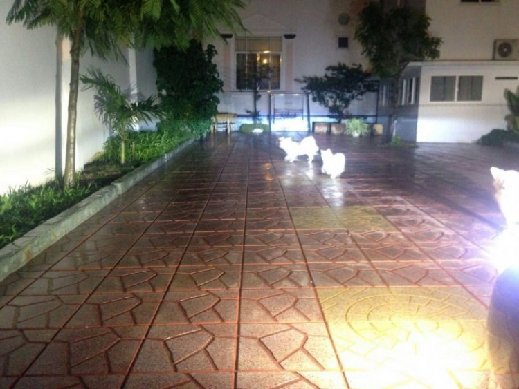

e đặt gạch sẵn 1 chút!

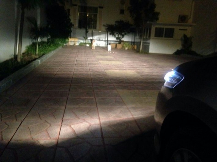

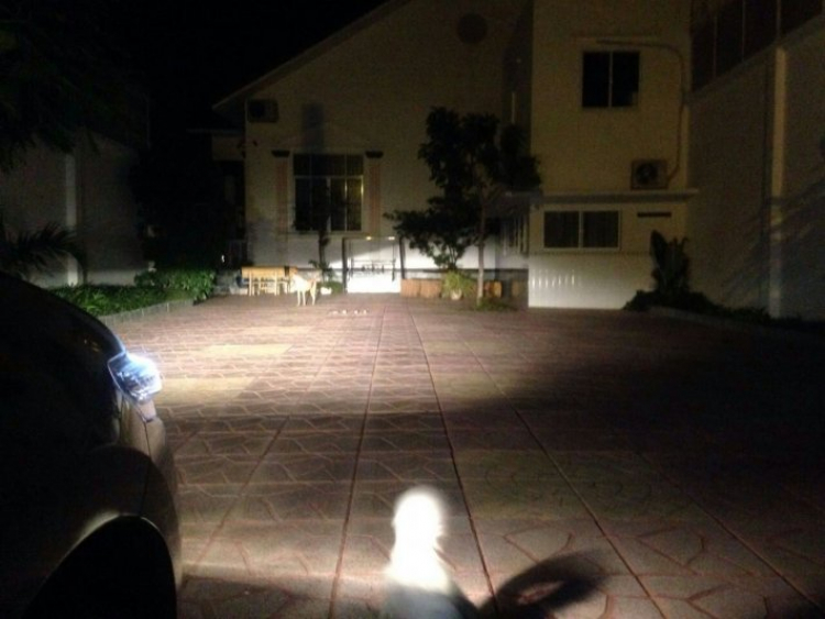

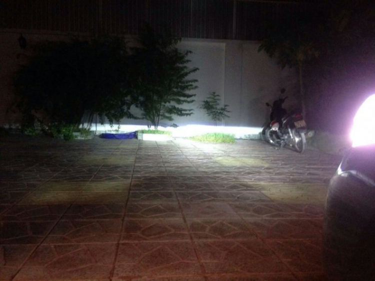

Do chỉ là test và sẵn nhà có sân nên em đậu đại ở đâu chụp ở đó, ko cố định chỗ nào hết. Ở tấm đầu là đường dẫn vào nhà cũng gần 20m, mấy tấm sau thì toàn là đậu khoảng cách có 9m so với tường để chụp.
Hình chụp khi mưa còn nhè nhẹ em về đêm hôm đó sau khi lai rai 5 ve với @lam0909 lúc trưa, và thời điểm chụp là 23h15'

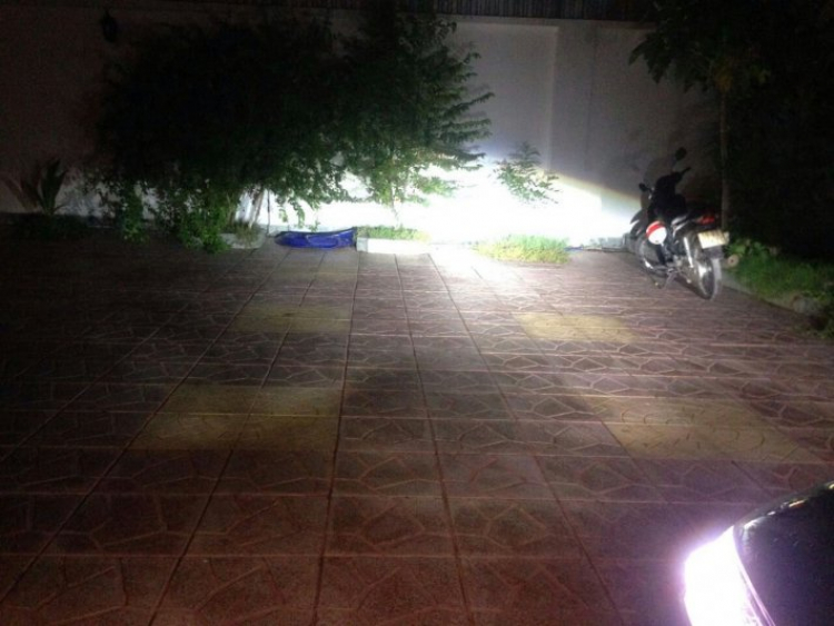

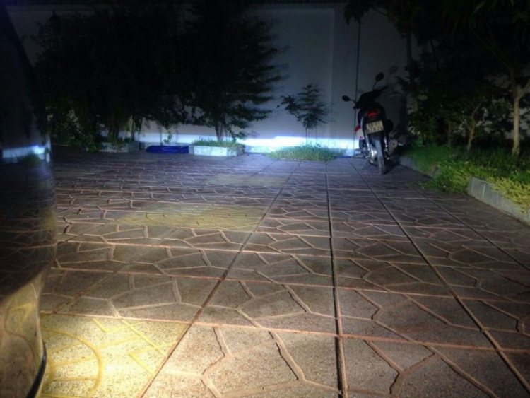

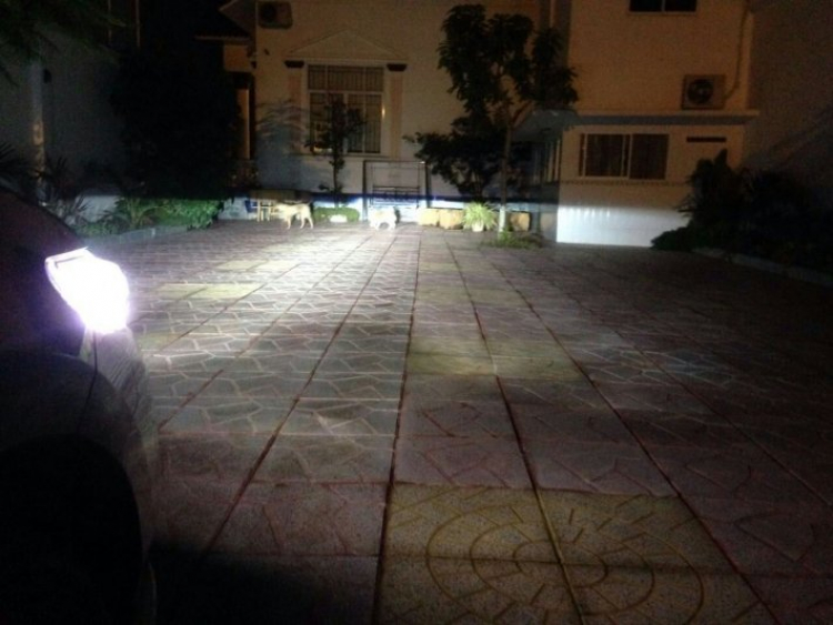

Hôm sau tức chủ nhật trời khô hơn chụp có nền đèn sương mù bên phải

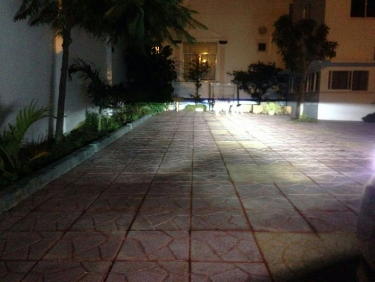

Đá pha thì cũng ko thua kém đợt lắp Led là mấy
Chế độ chụp khi ko mở đèn gầm hỗ trợ

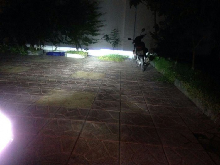

Chụp bên trái ko có đèn sương mù hỗ trợ

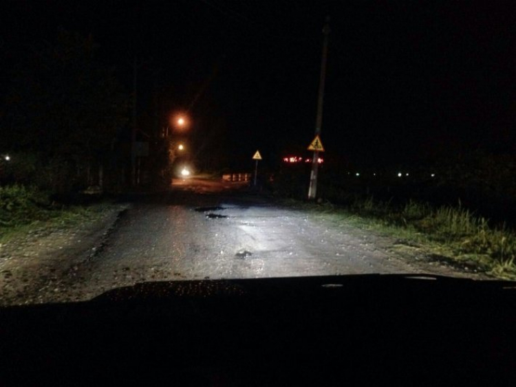

Vài tấm thực tế và so sánh với halogen:
Halogen đây:
Bên phải:
Tiểu kết:
- Chưa đi nhiều nên em cũng ko có đánh giá chi tiết hơn, nhưng đúng lúc làm xong đi mưa thì giống LED buổi trc đèn 6000k thặc sự hạn chế tầm nhìn, nếu ko có đèn sương mù vàng 4000K hỗ trợ.
- Vậy nên em lắp sương mù màu vàng đi mưa là giải pháp hỗ trợ tối cmn ưu roài, đèn chính vẫn chơi 6000k cho sành điệu hehe! (đổi 4000k nữa lại tốn xèng, nên thôi makeno luôn)
- Nếu nói về độ nhạy thì thợ có bảo vì ballast mới nên anh đá pha nhó nháy như Denso hay Koito thôi, nhưng đc 1 thời gian sẽ bì ìh lại! do đồ TQ mà haha!
- Em thì ko quan trọng, đơn giản vì giá nó như vậy đương nhiên ở mức độ chấp nhận đc là chơi 1 thời gian, nên hiện em đã đặt bộ ballast Koito về secour rồi, nếu bộ "thần sấm" này có hư cũng makeno luôn.

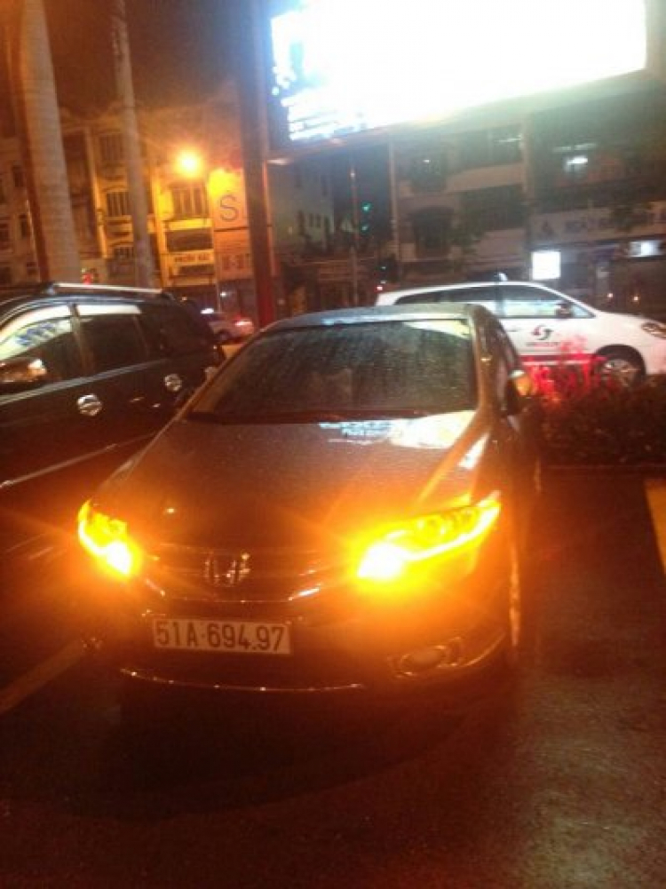

- Vấn đề kế nữa qua tham khảo ý kiến các bác thì e đã tháo luôn bóng xinhan dzin (mục đích dùng nhan đá chéo của daylight cho giống bọn xe "hịn soang choảnh"
), chỉ nhét lại cục cao su để nó đừng vào bụi thôi!
