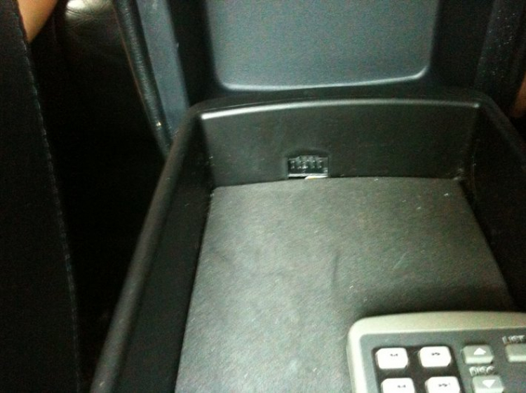

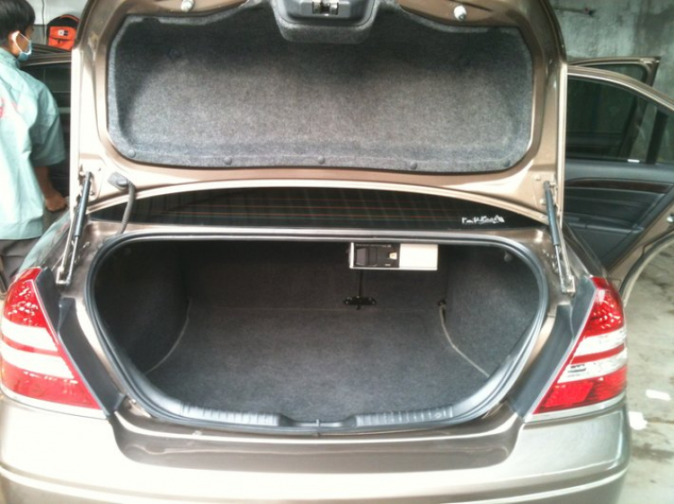

2/ Kiểm tra từ Đít lên Đầu, mở cốp lên, 2 cây ty ko còn giữ được hơi...tấm nỉ lót trên bánh sơ cua dường như quá cũ kĩ, đã qua vệ sinh nhiều lần nên màu muối tiêu đã sờn, không như v2 em, nhìn ổ dvd 10 đĩa, chết cha, bể mịa nó nắp nhựa che đĩa rùi...ghi nhớ để đó, chút ktra dvd trong xe xem sao!

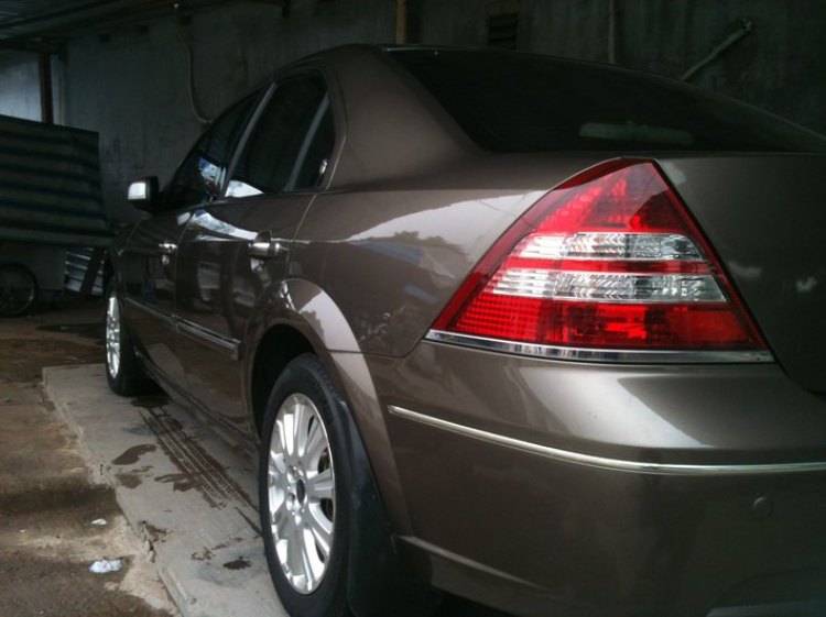

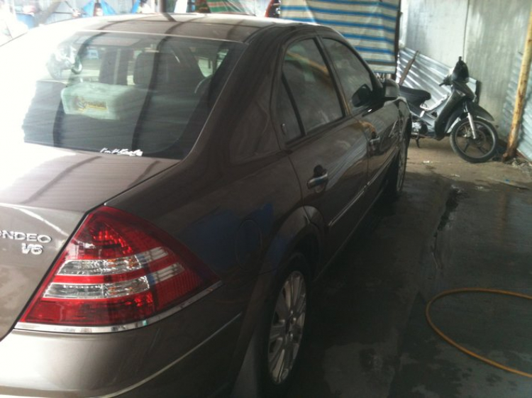

3/ Ngoại thất mượt mà đen bóng rất khác zới nội thất ở cốp, ngồi xuống nhìn kỹ từ trước ra sau, từ sau ra trước...thấy cửa tài hở khoảng ..2 ly...có vấn đề rùi, mở 4 cửa, kiểm tra nẹp (con sùng) ...nản...sùng ko còn liền lạc...
Ký Sự Tìm Về Giá Trị Thực của Mondeo V6 (dành cho các New Monger)
Lỡ rùi, coi cho hết, xem em lầu xanh này hoàn lương đủ bài chưa, hụ hụ...
Vòng ra trước, xem kỹ khe giữa các chi tiết nhựa xem có khít ko, phát hiện ko khít, lần tay ra sau mò các ngoàm nhựa...đã hàn nối tùm lum...ôi..

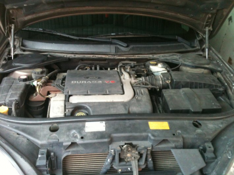

4/ Mở nắp capo, tương đối tươm tất, nhưng phát hiện 1 thú vị, ko biết các bác có phát hiện ra ko? một chi tiết nhỏ thôi, nhưng cũng đủ ra đi dù em nó rẻ cỡ nào đi nữa! (em phát hiện đến đâu chỉ cho ông gara đến đó, đến nổi ông hỏi ngược lại em: có phải dân trong nghề chuyên dòng này ko? :D:D:D..nhưng riêng phần tiểu tiết nhỏ này em ko nói, để bác nào tinh mắt khi xem xe mà biết rút lui, chứ ko rước của nợ về có mà..chít)
Em đưa hình đúng chiếc đó cho các bác bình loạn nhóe:

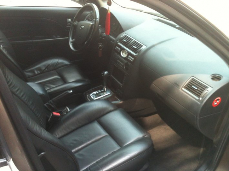

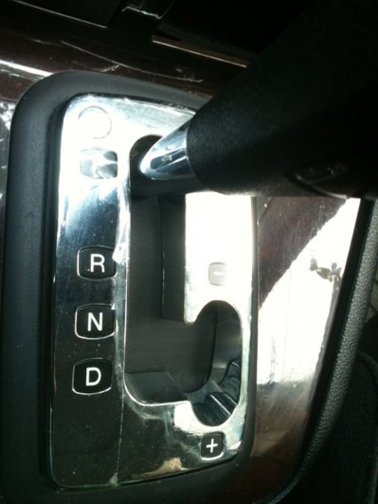

7/ Nội thất thì khỏi chê rồi, da ghế sờn, dvd dấu mở tháo rất ẩu, nút tróc từa lừa, nút hộp số mất tích, móc chổ ngăn phụ đã độ lại, hộp tì tay thì dây cắt nối tùm lum, mất chìa khóa phụ, mất khiển điều hòa, gương hậu đã thay motor lởm, nắp cắm mồi thuốc đã mua đồ lô gắn vô..ko khít giề cả...chán vãi...

Xe này nát quá, xe có thể trầy xướt sơn lại không thành vấn đề, mà em này sơn lại nguyên con rồi bác ah --> cũng kg sao, nếu van kg tải có vấn đề --> cũng kg sao thay or vệ sinh.. thôi nhưng kiểu mà bị mổ xẻ đào bới tùm lum thì miễn coi thêm.. vì kg thể lường đc những tiềm ẩn khác.. mua xe phải coi chủ là người có yêu xe có biết chăm xe kg? chứ mấy baby lăn lộn thế này ôm vào khổ một đời trai.. Lật nắp capo lên là em kg muốn lấy rồi... Label AirConditioner đã lột mất, Label VIN thì lột luôn, bấm ri-vê gắn lại còn gắn lộn qua vị trí của AirConditioner.. lý do??? logo gắn lại cũng méo xẹo tùm lum, túm lại là con này nó kg có khoản nào ra khoản nào..

Ủa, vậy có phải vì vậy mà bác nghi con này bị đâm thụng đầu rồi phải không?

cái đít là của bác laple có mỗi cái phần capo xe là nó thì phải, em kg di coi nên nếu hình chụp như vậy thì mới là như vậy..
Em chỉ nghĩ nếu đúng là 2 vạch zin thì nó phải là như vậy và cũng kg hiểu tại sao, nhưng thôi bác laple tự bình loạn nhé, em phóng.. btw bác chuongmed, cuối tuần này về q2 thì anh em cafe.. nếu em kg phải đi xa nghỉ lễ với chân ngắn ạh.
