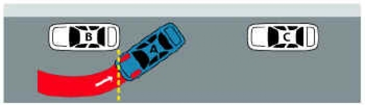

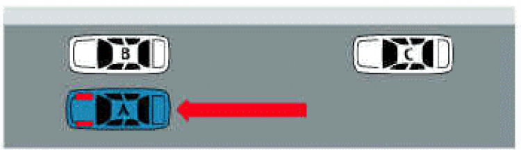

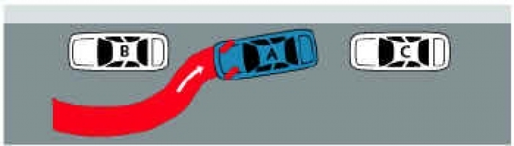

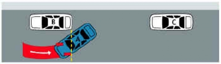

Post cái hình để bác tham khảo trước:
Kỹ thuật đỗ xe vào giữa hai xe bên phải đường
Lâu rồi không đọc lại Sổ Tay Lái Xe, nhưng đọc vẫn thấy còn nhiều thứ phải học & vận dụng nhuần nhuyễn. Tks bác Tuấn đu quay 1 lần nữa ah

pqm7777 nói:
Vấn đề bác hỏi nó nằm ngay tại bài viết này: [link]http://www.otosaigon.com/forum/fb.ashx?m=82732[/link]
bài hướng dẫn của Bác rất cụ thể, em chỉ khuyên Bác Chủ thớt nên gắn thêm cảm ứng de hoặc camera phía sau để dể dàng thêm :D:D:D
